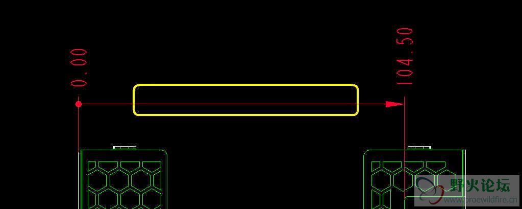

求助大神怎么更改config文件,怎么我的纵坐标标注时有尺寸线呀,如下图
 楼主| 发表于 2016-9-22 16:15 | 显示全部楼层
解决了,绘图config中加入ord_dim_standard std_ansi 就ok了
