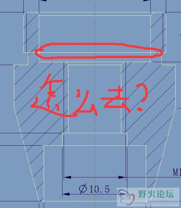

以前一直没有发现这个问题,今天检查图的时候。突然发现了这个问题,这个该如何解决呢?
如图,圈内的线在剖面中是不该存在的。如何让其不显示或者删除呢?

发表于 2016-9-26 16:25 | 显示全部楼层
遮羞做了下没有你这种情况,检查下模型有没有问题

发表于 2016-9-26 22:16 | 显示全部楼层
从命令栏里找到“边显示”命令,然后从弹出的菜单管理器里找到“拭除直线”,然后删除不需要的线,按中键确认即可。。希望方法对你有帮助。

发表于 2016-9-27 13:32 | 显示全部楼层
我觉得这条螺纹线并不多余,去掉反倒不符合国标了

发表于 2016-9-27 13:34 | 显示全部楼层
不好意思,我看错地方了,没注意你的框选。
