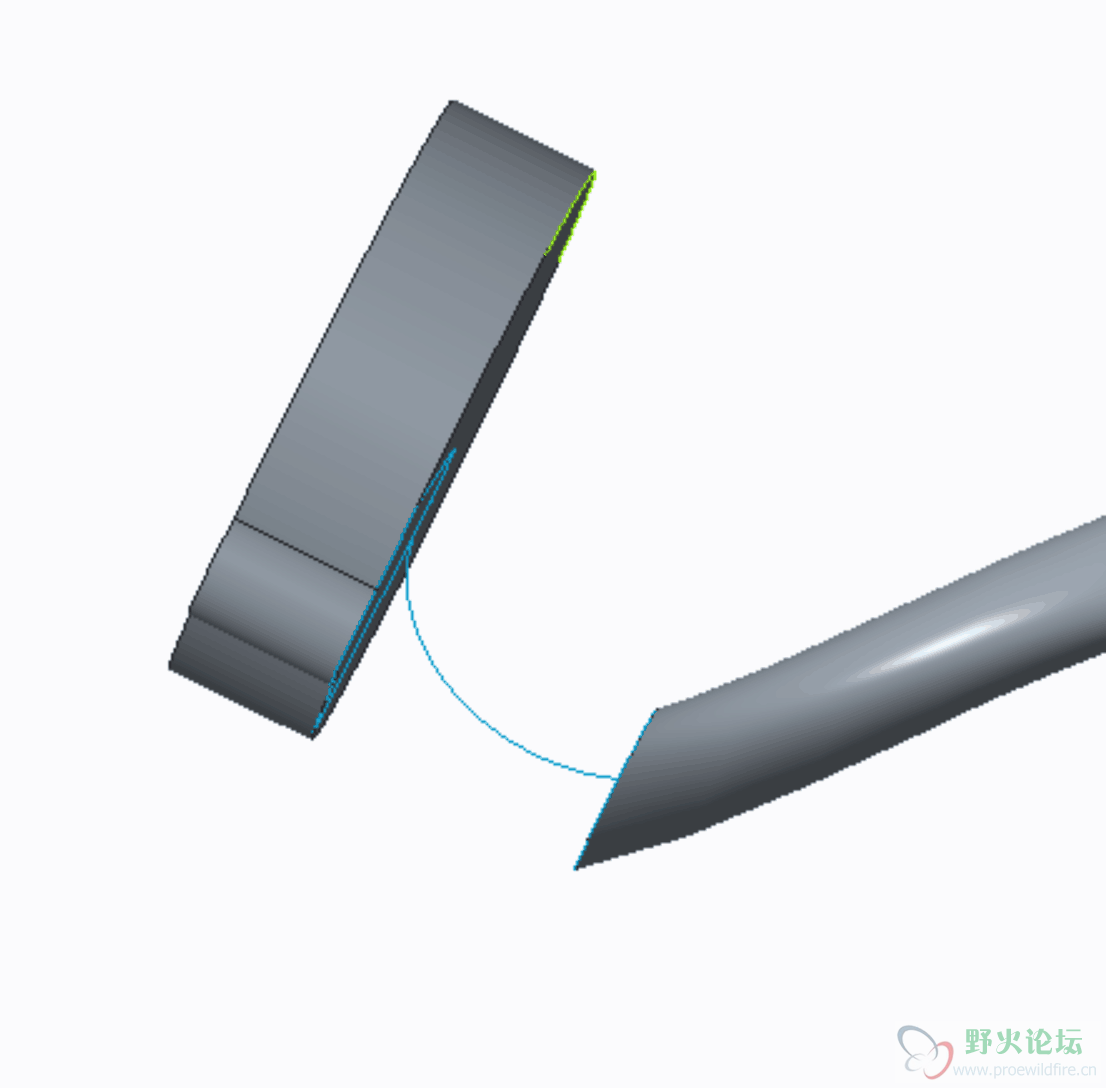

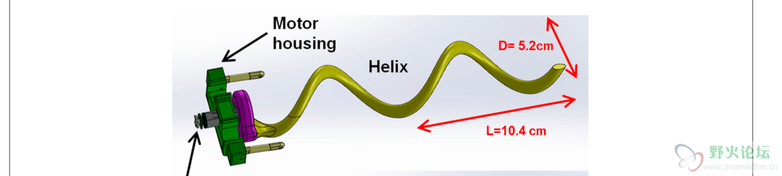

理想的模型是这样的: 螺旋线连接到类似于一个凸轮的机构(紫色部分)上,由此电动机可以带动整个螺旋线转动。

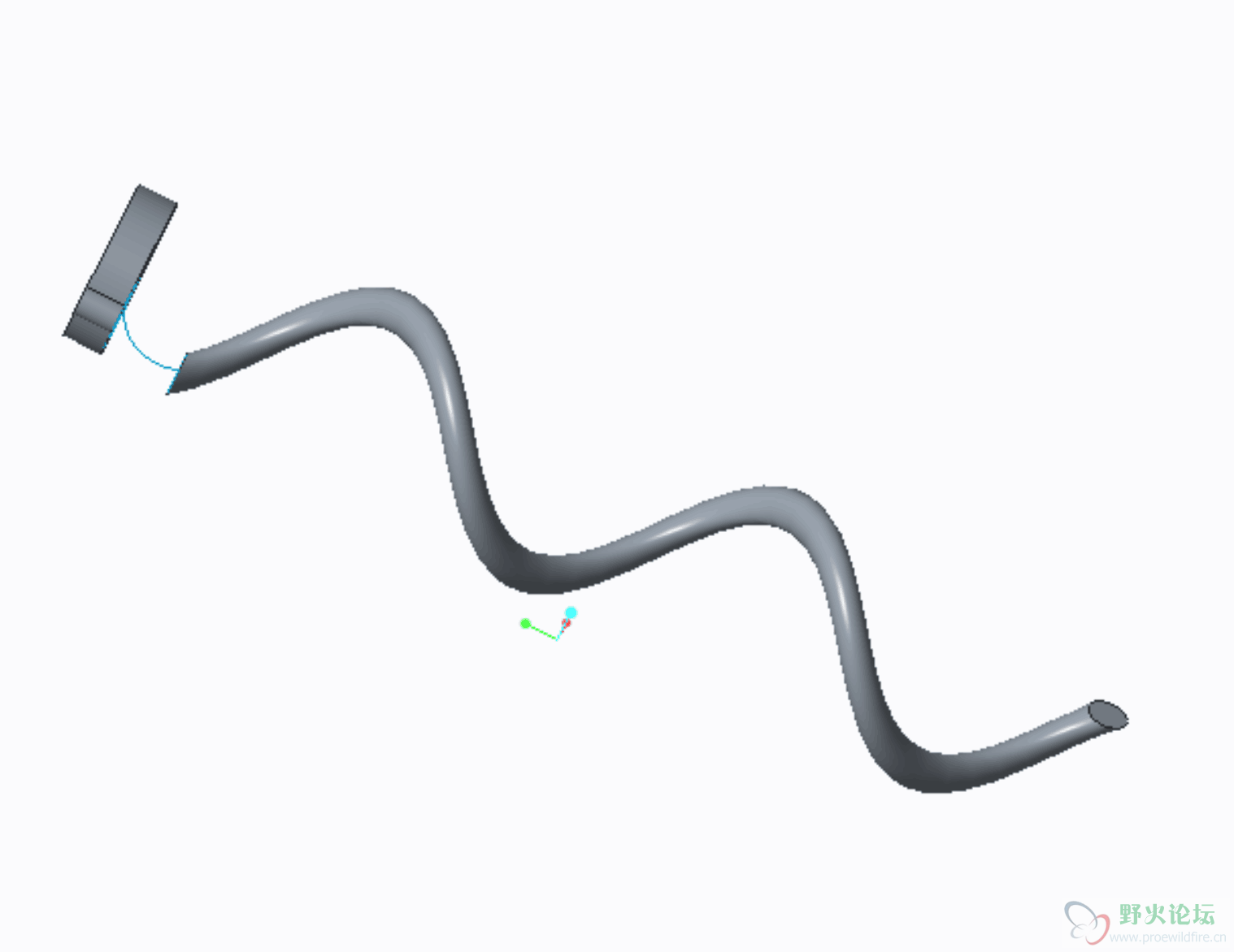

我画的步骤是先画出了一个螺旋线,然后画凸轮,但是我找不到一个好的方法来用扫描混合。感觉可能是要用空间曲线做引导线,但是在这里不知道怎么处理比较好,希望有大师能指点一下。
附上画的零件。
helix.prt.3.zip
128.83 KB, 下载次数: 14
 楼主| 发表于 2016-10-16 22:10 | 显示全部楼层
还有就是我这样混合是没办法生成的,但是我在圆盘上改成小一点的图就能生成了,不知道这是为什么给(理想图上凸轮上的部分应该是比较大的)
1022

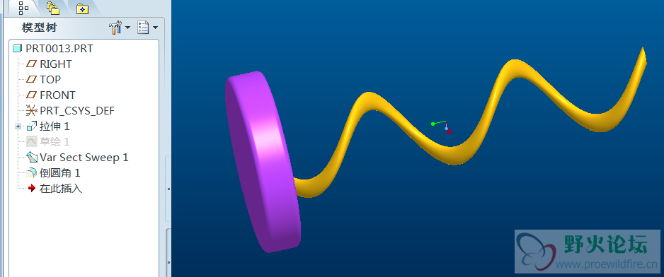

两截面的过渡变形太大   如果用扫描混合来做   那做出来不变形那么实际效果也是不尽人意的    过渡效果不佳,大可以试着分几段的方式做出来
45
58
发表于 2016-10-17 19:54 | 显示全部楼层
可不可以把螺旋线的长度增加,然后把多余部分切除
131
177
发表于 2016-10-18 09:18 | 显示全部楼层
用函数关系式画的,能不能达到你所说的效果。
000.prt.rar (202.18 KB, 下载次数: 2)
