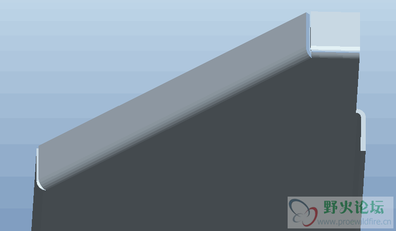

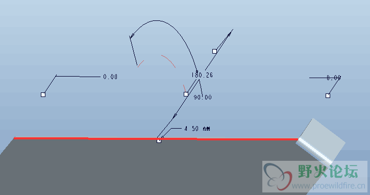

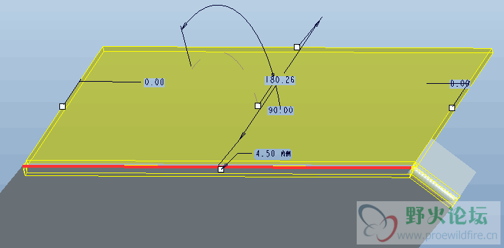

我想平整成第一张图的样子,中间带有4.5mm的缝,但是实际平整壁后是没有间隙的,我设置止裂槽或者缩短一边后,模型出错,请求帮助,应该怎么操作这个图形?谢谢
 楼主| 发表于 2016-10-22 15:09 | 显示全部楼层
应该是想画成第二张图的样子,图片排序错了

两边设置-2 再试试 如果不行 用实体画 转钣金
