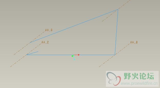

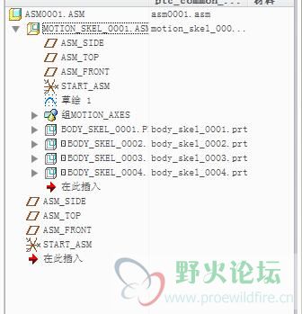

不知道为什么我的这个四连杆机构骨架模型连杆不会跟着主动杆转动,请大师帮忙看看

 楼主| 发表于 2016-10-9 14:16 | 显示全部楼层
找到问题了,是草绘画四条线的时候要分开画,不可以一次画完。

发表于 2016-10-12 09:53 | 显示全部楼层
肯定是一次性画完的,你肯定是弄错了

发表于 2017-3-10 10:25 | 显示全部楼层
细节要选   基于规则----部分环
