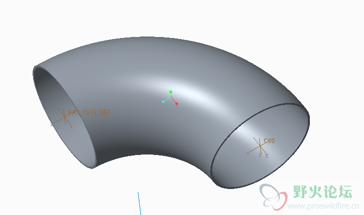

请问有没有人有详细的管道创建的教程?
我正在学习管道模块,创建的管道和弯头,装配弯头的时候老提示拟合不与选定拐角相配。
弯头的Z轴都是朝外的。
管道图
管道图
弯头图
弯头图

发表于 2017-7-17 08:43 | 显示全部楼层
可以看看tomlee的管道教程 虽然是proe5.0的 但也同样也可以。

发表于 2017-9-5 21:05 | 显示全部楼层
要创建管件中心点

发表于 2022-3-24 15:33 | 显示全部楼层
我把我原来自己做的标准件库修改了一下,就可以用了。
按你说的,如果弯头两个端面的坐标系你确实是让Z轴朝外了,那肯定就能装配上,就不提示拟合不与拐角相配了。
这个我亲自试验过的,我把我原来自己做的弯头、三通、同心变径都修改了一下。
