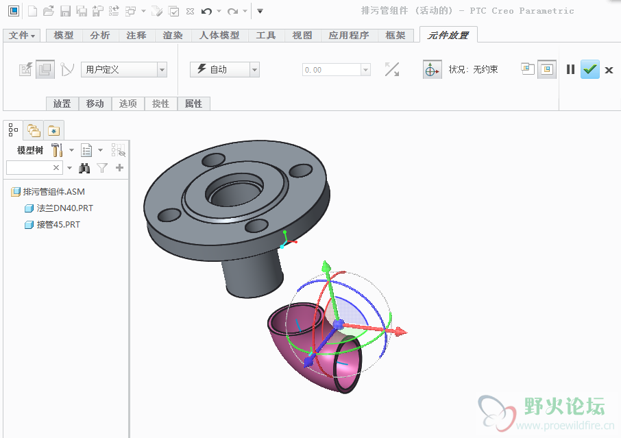

有没有比较快捷的方法
弯头与接管
弯头与接管

直接约束圆柱轴对齐,配合端面重合就可以了···
都是简单装配,没什么快捷不快捷的··

没有什么快捷方式,接管与弯头本来一个面约束和一个柱约束就可以了,但是弯头的方向和法兰孔是有一个约束的,这个可能是面约束,看你是如何定的。没有什么好办法。

圆柱轴和谁对齐,弯头的中心怎么找

弯头端有直段的话直接插入,端口匹配,再加一个定向
没直段的话用弯头上的三个基准面,匹配或对齐偏移

这个问题的关键是弯头的中心线不是直的,不能用弯头和接管的中心线对齐,可以在弯头上相应位置建立辅助基准平面和辅助基准轴作为辅助线与接管上的相应平面和轴线进行对齐约束。
