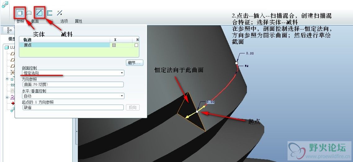

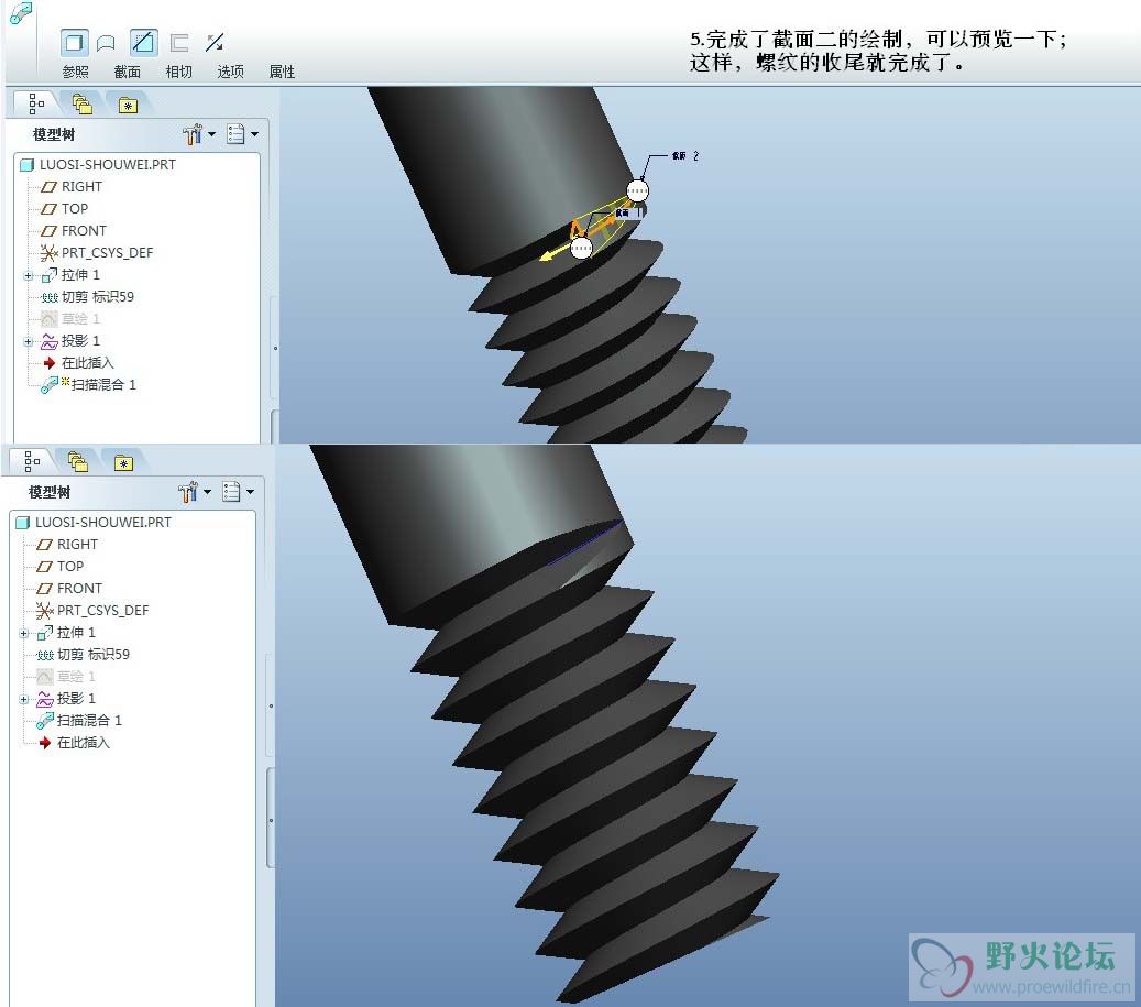

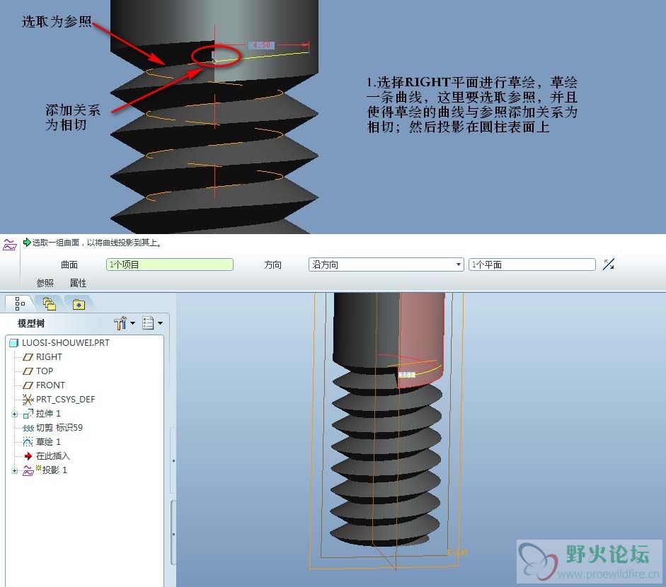

proe5.0螺纹

但是,你这个太复杂了,只需要在扫描线上做点小改动就可以了。

确实是很复杂的,但算是一种技巧吧,多少是能用得到的

一种简单的解决办法,即在扫引轨迹线末端添加一段圆弧线
