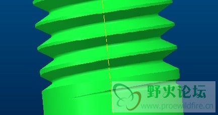

怎么收尾啊这个 我做的都是有缺口
47
 楼主| 发表于 2013-3-1 14:29 | 显示全部楼层
高手们帮帮忙啊 谢谢

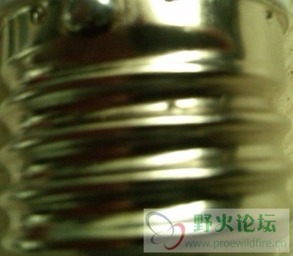

发表于 2013-3-1 14:35 | 显示全部楼层
看图。方法如下,尺寸仅供参考。

发表于 2013-3-1 14:52 | 显示全部楼层
以前学画的一个M3的圆头螺丝。5.0的
[ 本帖最后由 fjs2008 于 2013-3-1 14:53 编辑 ]
