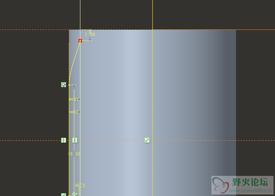

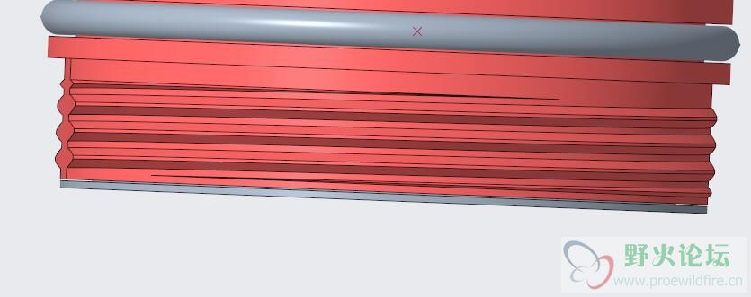

这应该不是单纯的螺旋轨迹后面加一段折线或者圆弧吧,不知道大家有没有用过UG,像ug扫掠里的周长规律,但是creo怎么画有大神知道吗?

加一段折线

加一段折线的话截面那个倒角还是不变的吧?你看我蓝箭头指的位置,是越来越小,到零为止的

之前不是问过类似这样的问题了?

不知道是不是你想要的
我这是CREO4.0

谢谢,其实我知道这样收尾,我想问的是,在尖角处倒个角后收尾还能这么细吗

是的,看我下面发的图

收尾放个带角度的线段......调角度即可调整收尾的长度了

还有一个更简单的方法,移除收尾那个三角面。
