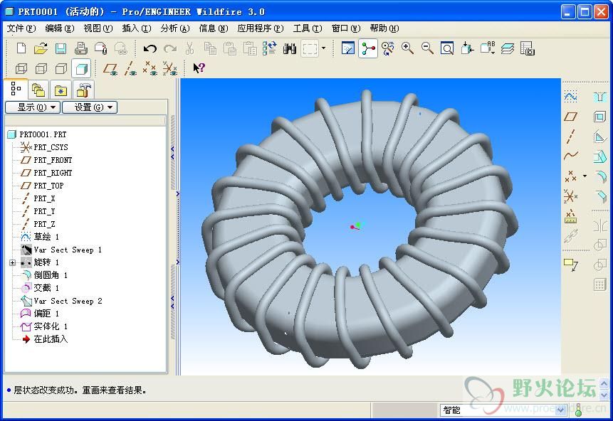

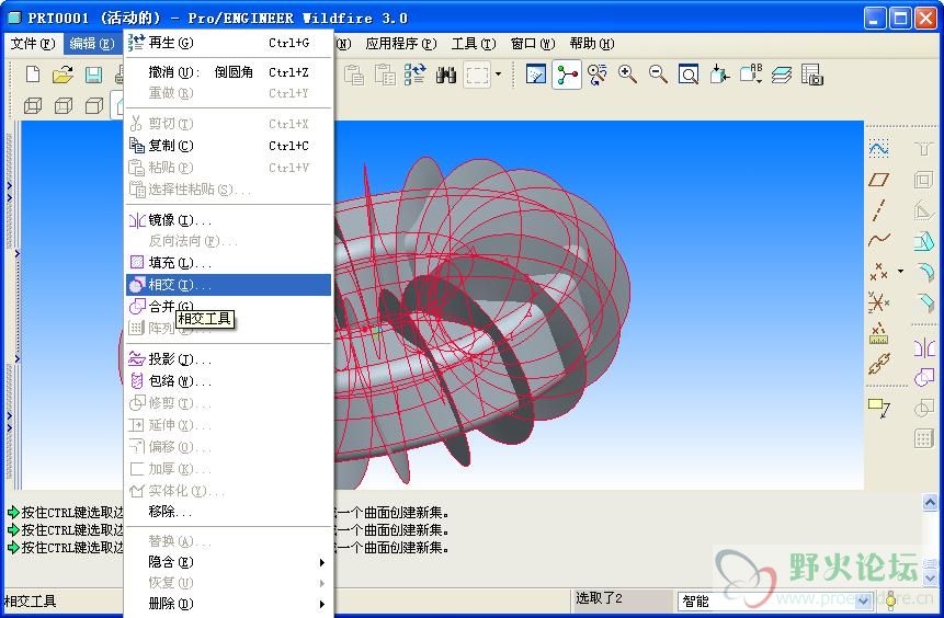

发表于 2011-12-7 16:00 | 显示全部楼层 |阅读模式
有人问起了,所以在这里写个教程,探讨一下电感的画法,作为大家共同学习。
(原帖:http://www.proewildfire.cn/forum ... p;extra=#pid1492154
先来看完成的结果,如下图。
[ 本帖最后由 ceshingoe 于 2011-12-7 16:20 编辑 ]

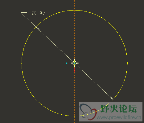

第一步,画一个圆,作为可变截面扫描的轨迹线。

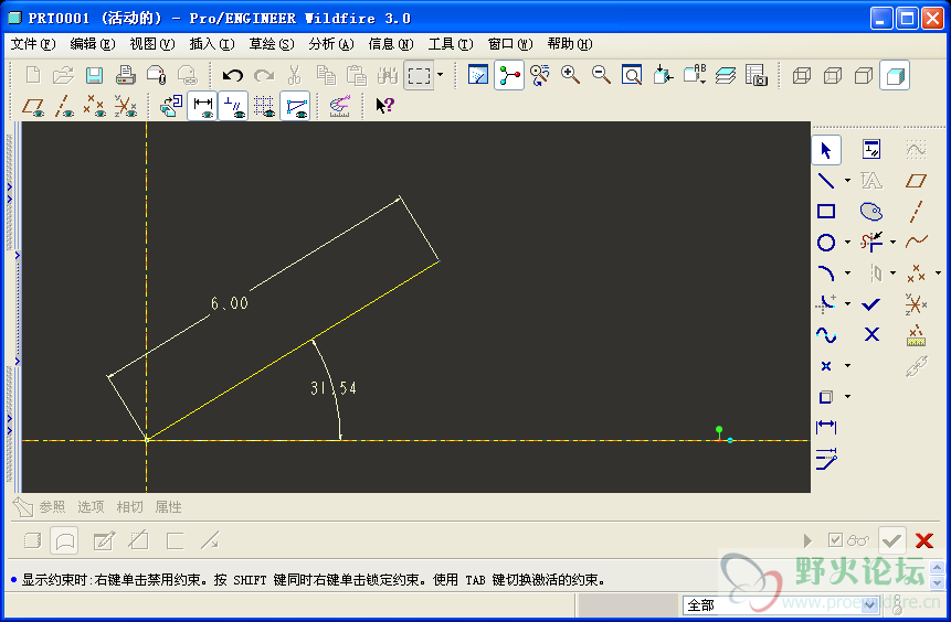

第二步,进入草绘,过中心画一条直线,注意与X轴成一定角度。再进入“关系”中如入图示的公式“sd6=20*360*trajpar”(20是指一周缠绕的圈数,你想改多改少自己决定)。如图:
[ 本帖最后由 ceshingoe 于 2011-12-7 16:19 编辑 ]

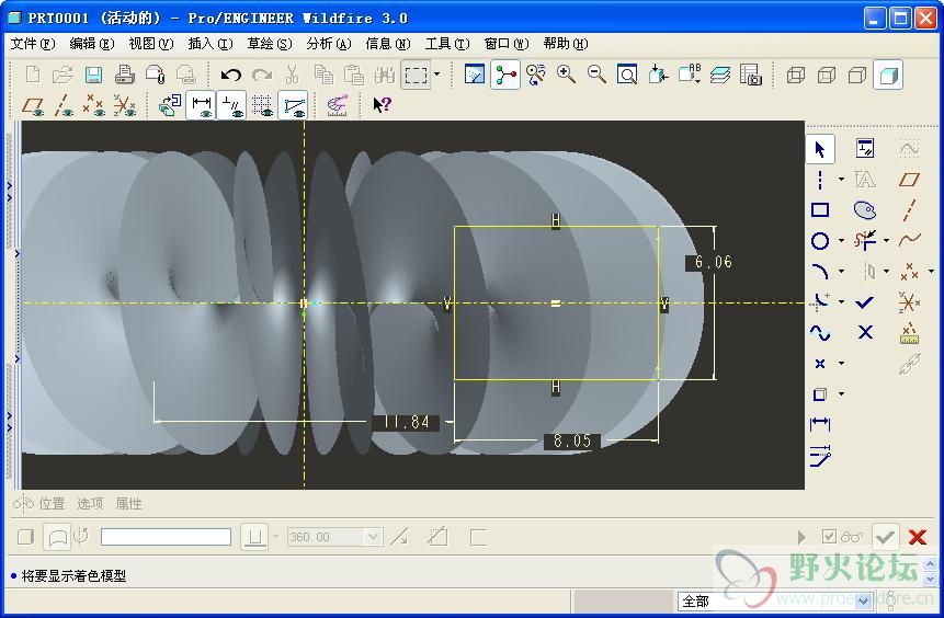

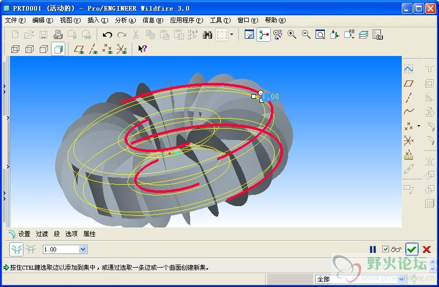

第三步,完成可变截面扫描,获得的结果如图。
1262
93
1644

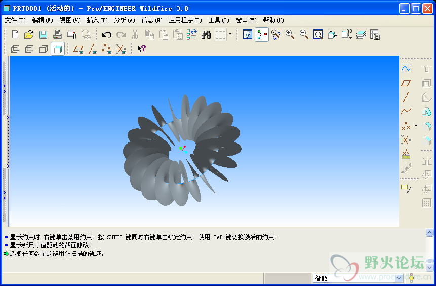

第四步,创建一个矩形圆环面。呵呵,我这里可能做的有点麻烦,可以参照进行简化。
1262

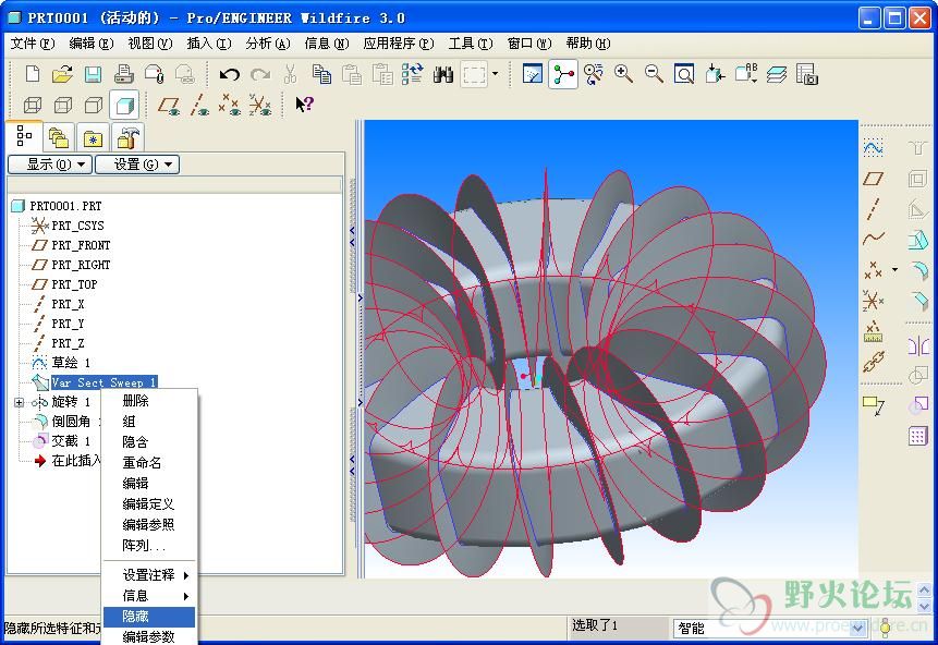

 楼主| 发表于 2011-12-7 16:06 | 显示全部楼层
第五步,倒圆(倒圆的值稍微大一点,要不然后面的可变截面扫描和偏距会出现失败的情况),然后将两个曲面求交,获得缠绕线。
[ 本帖最后由 ceshingoe 于 2011-12-7 16:22 编辑 ]

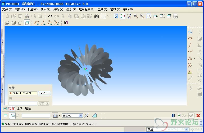

 楼主| 发表于 2011-12-7 16:08 | 显示全部楼层
第六步,为了看图方便,先隐藏曲面,再以缠绕线作为可变截面扫描的轨迹,画出绕线的实体部分。
(要说的是:电脑配置稍微低的TX要注意了,可能会运算致死机不动的情况,内存大的一般通过,内存小的有可能直接导致ProE退出!!!切记前面的步骤要保存,这是一种良好的习惯!)

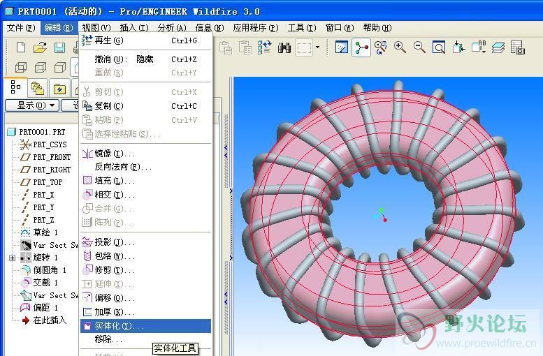

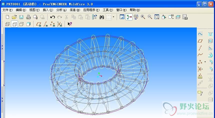

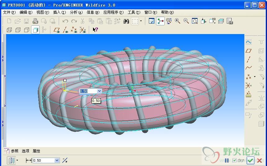

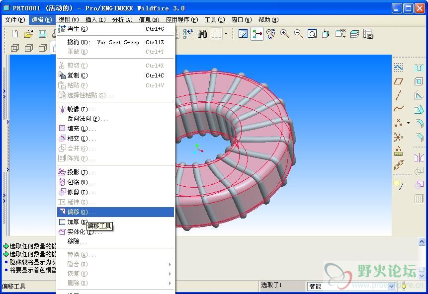

 楼主| 发表于 2011-12-7 16:12 | 显示全部楼层
第七步,切换到隐藏线模式观察一下。OK,下面接下来做中间的磁环部分,这个就简单了。先选中第四步中画好的环形面,然后向内偏距0.5(因为我选的线径按1.0的),再接着把偏距面实体化。(当然,你也可以用旋转的方法,因为是圆的,所以形式上不拘泥于一种。)

 楼主| 发表于 2011-12-7 16:15 | 显示全部楼层
最后,把所有的层全部隐藏起来,就是刚刚开始你看到的样子。不过必须说明,这个示例只是告诉你全封闭的电感线圈怎么画出来,要是按实际的电感的绕法,还需要更多的步骤来实现,这里就不在这里班门弄斧了。呵呵,希望可以指导不会画电感线圈的朋友!
