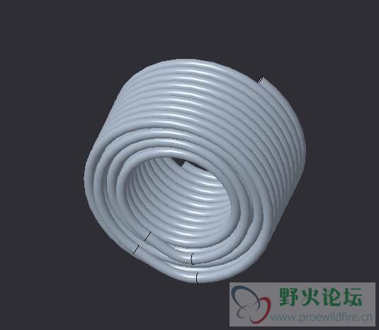

请教如图示的多层螺旋线圈,怎么画出来?谢谢。

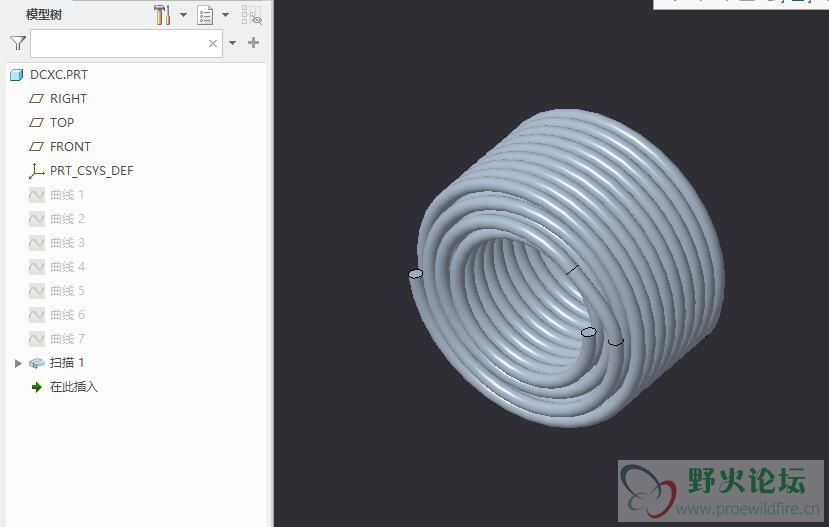

发表于 2018-8-19 16:10 | 显示全部楼层
用涡卷曲线扫描很方便的

发表于 2018-8-19 20:35 | 显示全部楼层
和画蚊香的方法差不多吧(Creo3.0文件)

人家的是一根整线好吧,楼上几位和楼主问的对不上吧
仔细看一下楼主图片中的模型树,也是一圈一圈单做的啊,其实这种模型只是示意,没必要做成一根筋的,一定要做一根线也可以,只是要连线比较麻烦
