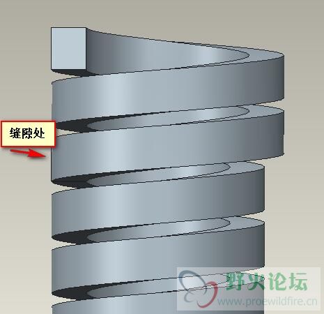

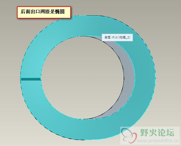

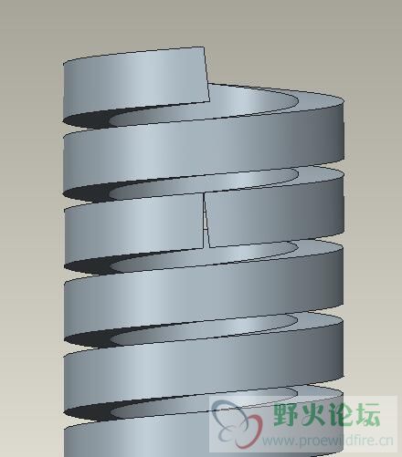

请教大神,如图所示为感应紫铜管线圈,最后出口两匝要弄一个喇叭样口,也就是加高,宽度不变,我是分两段分开画的,但是接口处有缝,有什么办法处理吗?

将第2个扫描启点向前面延长进第一个扫描里不就可以了

你可以试着用替换命令做,速度比较快,笨方法还可以在四条边画对应的样条线相切,边界命令构面最后实体化。希望我的方法对你有帮助。

把两条草绘线复制成一条,然后再扫描。

替换命令不会用,用曲面实体化到是个方法
