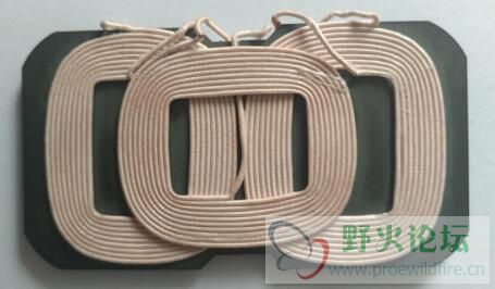

求助.这个跑道型线圈要怎么画出来.在线等!
谢谢!!

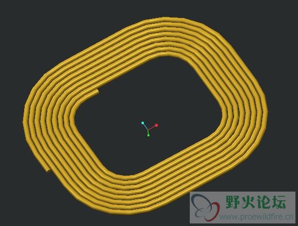

很简单的!就是一个阵列!附模型文件

发表于 2017-9-13 09:16 | 显示全部楼层
WEI5209025 发表于 2017-9-13 09:02
很简单的!就是一个阵列!附模型文件
不是这样的,仔细看下楼主的图,是绕圈圈的,你做的全是封闭环

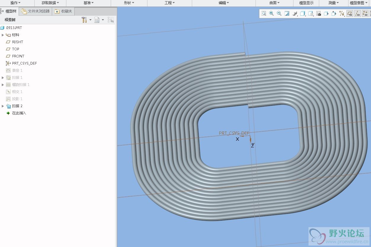

发表于 2017-9-13 13:18 | 显示全部楼层
不知道大神怎么做的,用了好多步
0913.prt.rar
123.05 KB, 下载次数: 14
售价: 1 金钱  [记录]
CREO 4.0 M020

 楼主| 发表于 2017-9-21 16:44 | 显示全部楼层
大家请参考咯
prt0003.prt.zip
