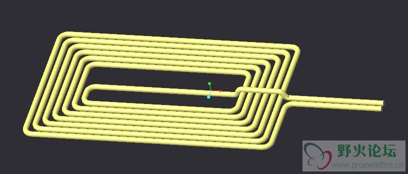

求助求助,如下加热线圈怎么绘制

可以通过坐标系建立点,曲线,再扫描即可。

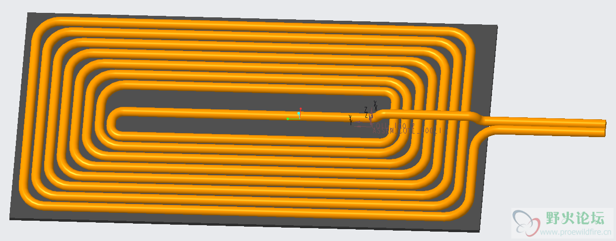

发表于 2020-7-8 20:29 | 显示全部楼层
1.这就是一个常规的扫描而已,对于初学者来说,就是那段空间的曲线稍微有点绕绕
2.就算你只是使用草绘,也可以完成那段草绘的,就是在两个面中的草绘参考而已
3.当然你也可以使用过点的曲线来创建曲线
4.最后记得把曲线复制成一条曲线,就可以扫描了啊
你可以试试
附件有prt档,creo5.0
