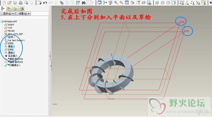

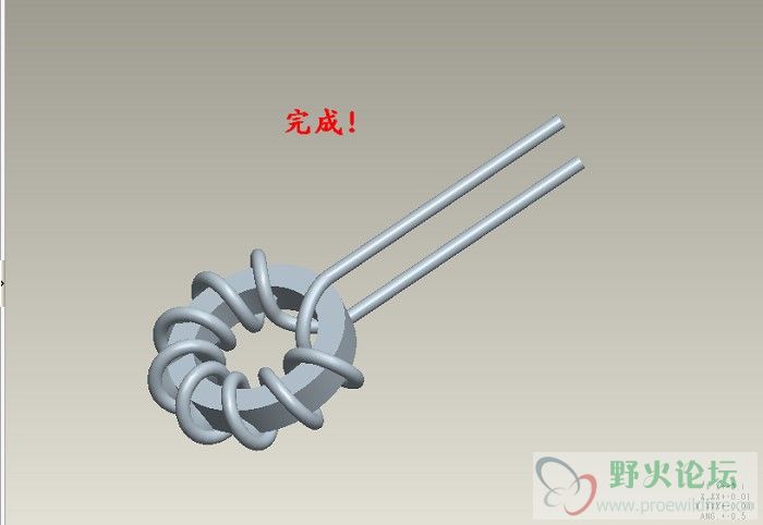

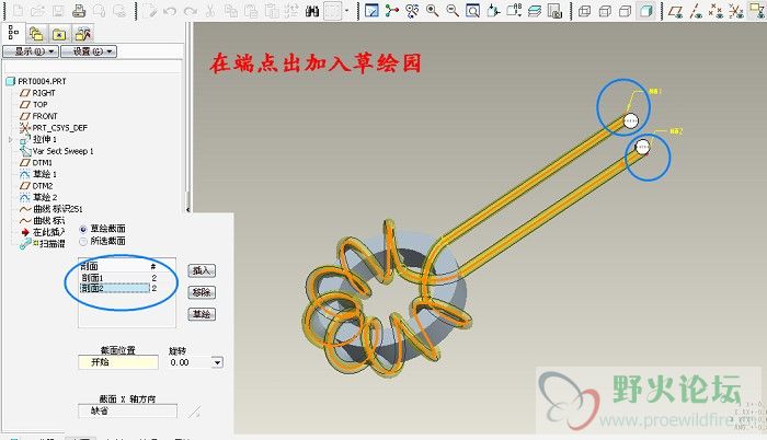

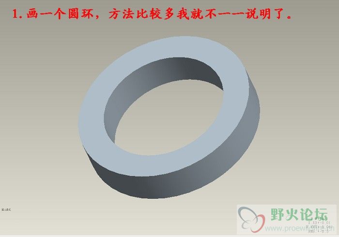

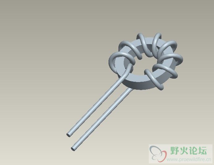

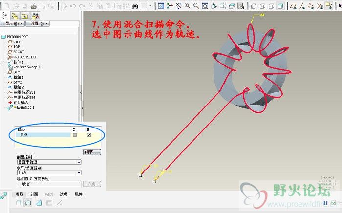

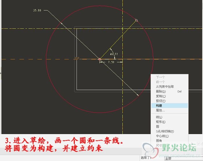

最近不止一次的看到有人要画线圈。
抽出时间弄了个,比较粗糙。
其中有些问题的细节就不说了,论坛里面都有。
大家看吧。
prt是4.0的打开后将模型树拉一下。
线的选取可以参考:http://www.proewildfire.cn/forum ... =%CF%DF%D1%A1%C8%A1
希望对需要的朋友有所帮助。
