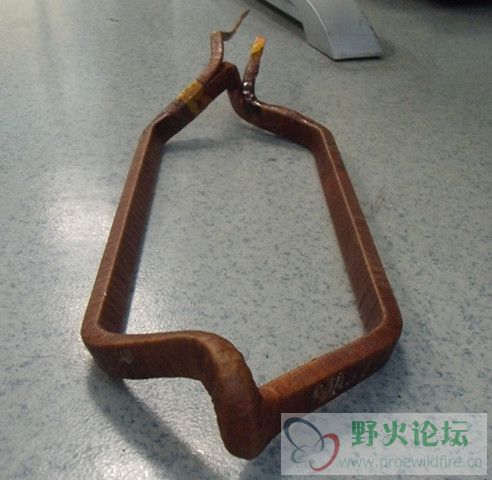

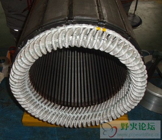

因为定子线圈中间部分是直线,这部分我能够通过扫描或者拉升来建模,但是端部那个部分是弯弯曲曲的梭形(从第3张图中可以看出线圈端部形状),熟悉电机的人应该清楚,每个定子线圈是由扁铜线(如2x6)通过绕线机绕制(如绕3匝/圈),再拉制而成。我也描述不太清楚,具体看图。请高手教授定子线圈如何建模???定子铁心的模型好建立。

线圈嵌入定子铁心槽后
线圈嵌入定子铁心槽后

jingdashuai 发表于 2015-6-30 14:03
等下 我给你定子贴心图纸
我就是不知道那个端部弯弯曲曲那个扫描空间曲线怎么弄出来
发表于 2015-6-30 15:07 | 显示全部楼层
这个应该可以扫描出来,画扫描轨迹,要先建立基准面,在基准面上草绘就行。。。。我刚画了一个
