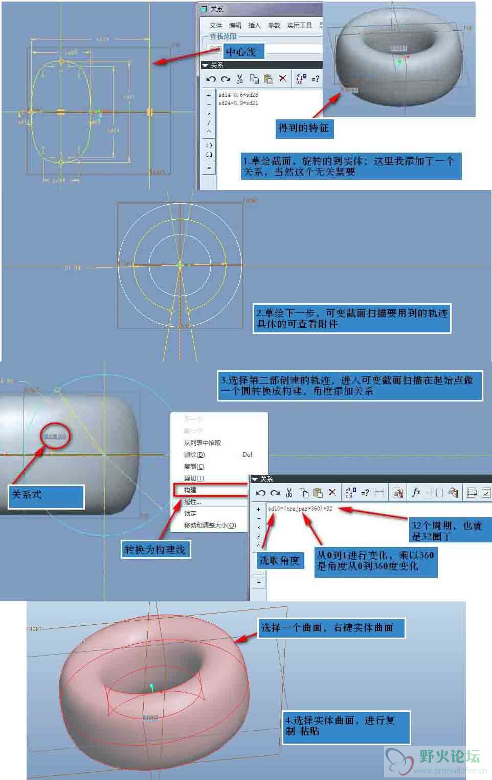

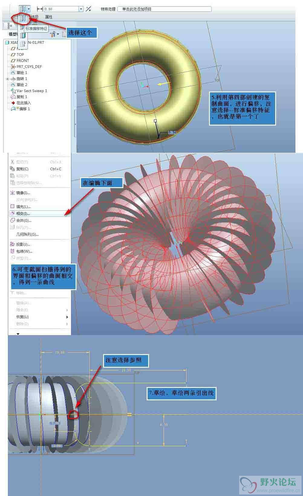

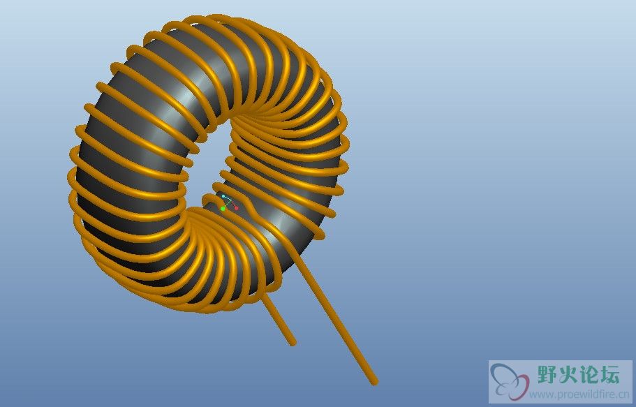

前几天,论坛里的一个朋友,床给我一个线圈模型;看了看挺不错的,就做了一个,有些地方做了改进,个然感觉这样做更省力些,希望更多的人看到,不足之处还请指出

 楼主| 发表于 2012-12-6 21:35 | 显示全部楼层
由于上传附件的大小限制,效果不太好;各位见谅些,待会会传上来prt附件

 楼主| 发表于 2012-12-6 21:39 | 显示全部楼层
