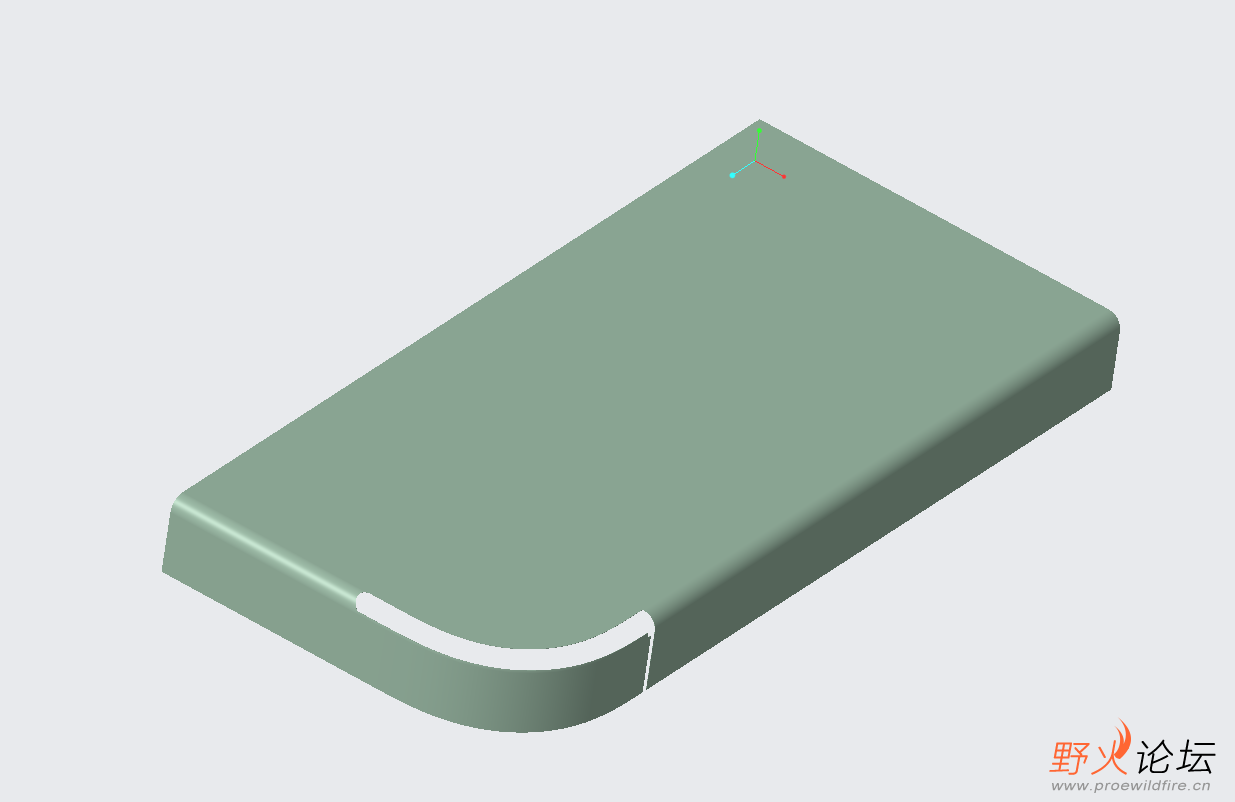

求助,这个钣金件,总是无法展平,大家有啥法子吗?
stp格式的图纸在附件上,急着用,希望各位大佬看看

算是强行展开的吧。但感觉意义不大。这样展开的话其他和实物的展开图会有出入的。而且就算展开了,用的不是你们公司的展开系数的话,好像也不能和你们公司的实物相匹配。最后就是个人看法了,感觉钣金件的精度本来就不高,所以为啥还非要强求用软件展开呢,没有啥必要性呀

这个是什么钣金零件来的?厚度只有0.03mm?设计和工艺有问题展不开,就算用面组强行展开也没意义,实际很难做出来或者成本高,第一,假如零件是成型出来再冲孔,那冲孔尺寸就很难保证,孔位置已经贴近和料厚了,第二,用激光割成本高。建议改一下工艺,把缺口位置最好不要带一点倒角,拉伸一点,最少要刚好到R角位置

不是钣金,是软膜,机器周围的一层软膜。最后还是直接用钣金工艺画了,这样的得到的效果不行,也很难展开

只能说对于这个缺口的设计,直接用零件设计出来的就是不行,我最终直接用钣金画出来了,就能直接展开,缺口效果也OK

其实这种特征比较少的,重新画也是一种方法。用stp转钣金展开的确很容易出现展不开的情况。钣金的要求是零件的厚度必须是一致的。有些地方稍微有些不一致,软件就无法展开了
