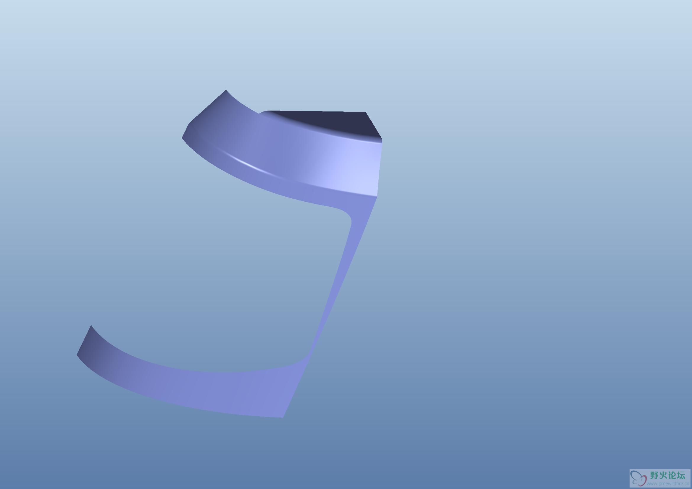

谁能帮我展平图片的曲面,请指点。谢谢!
422
515
 楼主| 发表于 2017-8-2 15:23 | 显示全部楼层
图片上零部件见附件,我的是creo2.0

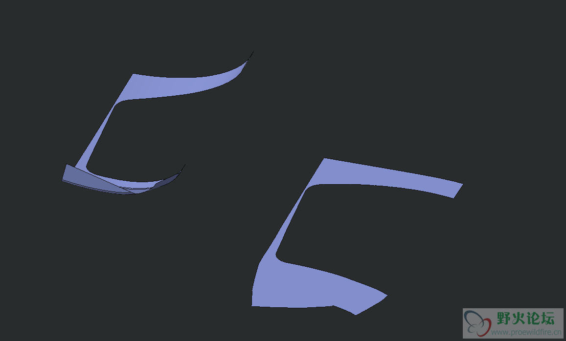

发表于 2017-8-2 15:40 | 显示全部楼层
是这样吗?
1.zip
36 KB, 下载次数: 94
422
515
 楼主| 发表于 2017-8-2 15:54 | 显示全部楼层
嗯,是的,具体怎么弄的啊
1024
1121
发表于 2017-8-2 16:35 | 显示全部楼层
蛋蛋的叹息 发表于 2017-8-2 15:54
嗯,是的,具体怎么弄的啊
模型下有个曲面选项,曲面选项下有个箭头,点开箭头有一个展平面组的选项
422
515
 楼主| 发表于 2017-8-3 08:38 | 显示全部楼层
是的啊,我启用这个命令后无法展开,出现错误
1024
1121
发表于 2017-8-3 08:44 | 显示全部楼层
我就是这么操作的,没有问题,我的是3.0版本
422
515
 楼主| 发表于 2017-8-3 08:52 | 显示全部楼层
好吧,估计2.0版本还不完全
254
368
发表于 2017-8-3 11:36 | 显示全部楼层
利用曲面展平就好了
422
515
 楼主| 发表于 2017-8-4 07:52 | 显示全部楼层
weng.chen 发表于 2017-8-3 11:36
利用曲面展平就好了
我的是creo2.0,采用展平面组命令展不开,楼上CREO3.0就可以
