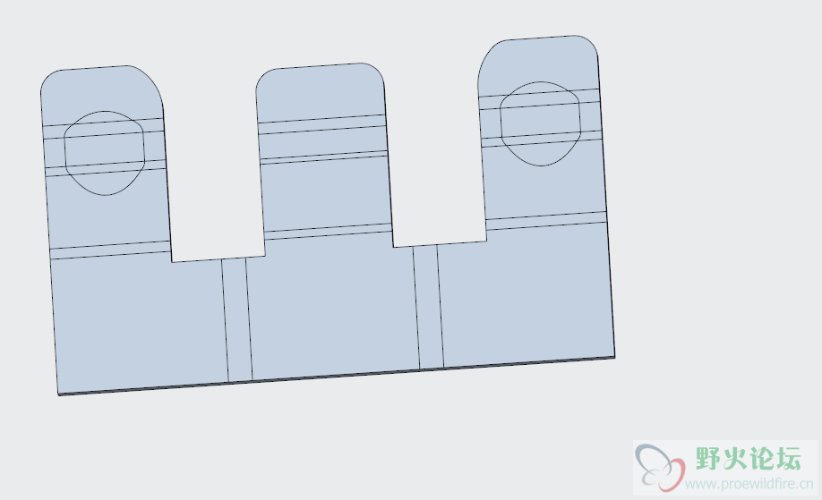

求大神指点,此钣金凸模特征如何展平,小弟不胜感激!
这两个凸模特征如何展平
这两个凸模特征如何展平

发表于 2017-8-2 18:21 | 显示全部楼层
平整状态预览

发表于 2019-11-13 13:55 | 显示全部楼层
CREO5.0 增加一步“平整成型”
58
发表于 2019-11-13 14:00 | 显示全部楼层
CREO5.0 增加一步“平整成型”
