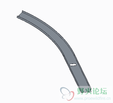

下面的弯弧如何展平,大师帮忙啊,文件版本是CREO3.0的,软件是低版本文件就不要下载了

先拆分好,焊接的单独展平

没下文档看,在钣金中建模,先槽底的平整壁,再法兰壁建二边的侧壁,CROE中展开无任何问题与难度

支持#3,用钣金直接做应该好些.

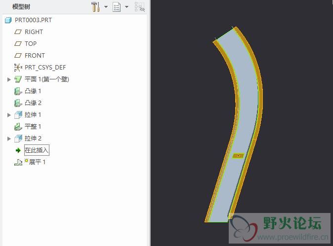

楼主的模型展开有困难,但如果用规范的方式建模,是完全可以直接展开的

creo4.0

钣鑫中建模就可以了,谢谢大家
