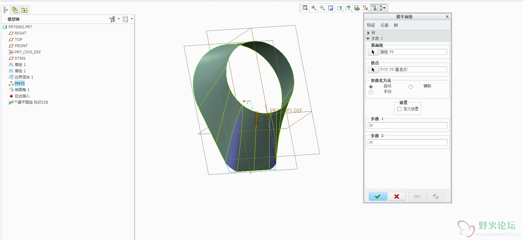

谁能救救我这个烂曲面展开不了,大神们,出现吧

封闭面是无法展平的,切掉一部分就可以了。
 楼主| 发表于 2018-3-25 16:39 | 显示全部楼层
只要谁能展开又能在上面打孔再合会去,我就亲他一口!

发表于 2018-3-26 08:19 | 显示全部楼层
这薄壁东西展开有啥意义吗。。。不都是冲压成型的

 楼主| 发表于 2018-3-26 09:35 | 显示全部楼层
这是一个零件的曲面部分而已,并不是一个完整的零件

发表于 2018-3-27 09:15 | 显示全部楼层
如果对阵列孔的间距要求不是特别严,讨个巧,用Right平面修剪掉一半,就可以展平了,然后阵列特征后变形回去再镜像.
