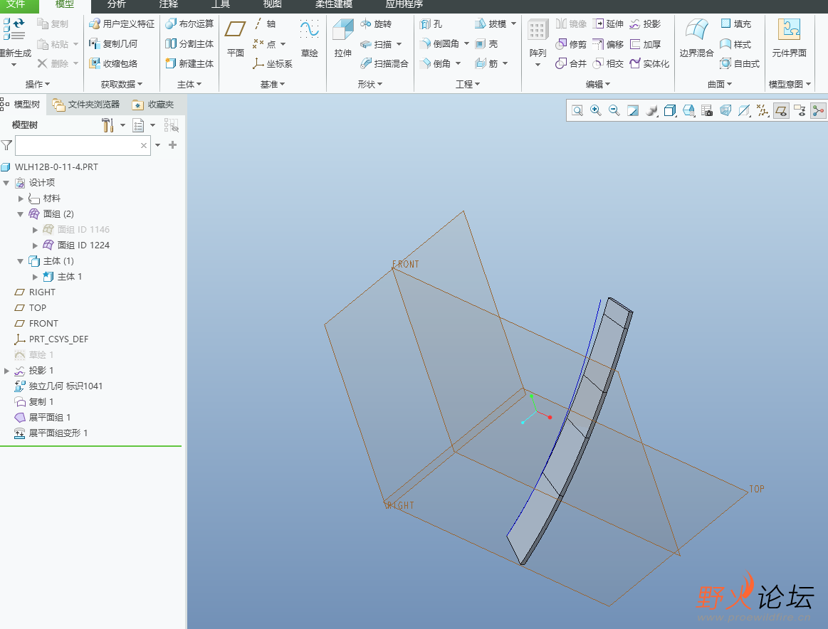

求助大家,为什么扫描出来得不能展平???
模型路径.zip
118.08 KB, 下载次数: 15
模型

发表于 2022-2-18 08:36 | 显示全部楼层
估计是钣金件下创建的原因吧

 楼主| 发表于 2022-2-18 14:38 | 显示全部楼层
tony1224 发表于 2022-2-18 08:36
估计是钣金件下创建的原因吧
只有钣金情况下,才能展平啊。这是曲面投影-扫描出来的结构,有点扭曲。
发表于 2022-2-27 19:12 | 显示全部楼层

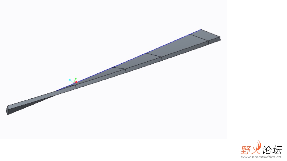

转换为实体,使用展平面组变形可以
发表于 2022-2-27 19:13 | 显示全部楼层
转换为实体,使用展平面组变形可以
发表于 2022-2-27 19:14 | 显示全部楼层
文件如下,版本:creo8.0

 楼主| 发表于 2023-5-17 12:33 | 显示全部楼层
fengguihao 发表于 2022-2-27 19:14
文件如下,版本:creo8.0
多谢多谢
