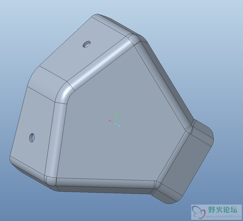

 楼主| 发表于 2018-1-28 09:13 | 显示全部楼层
模型如图。

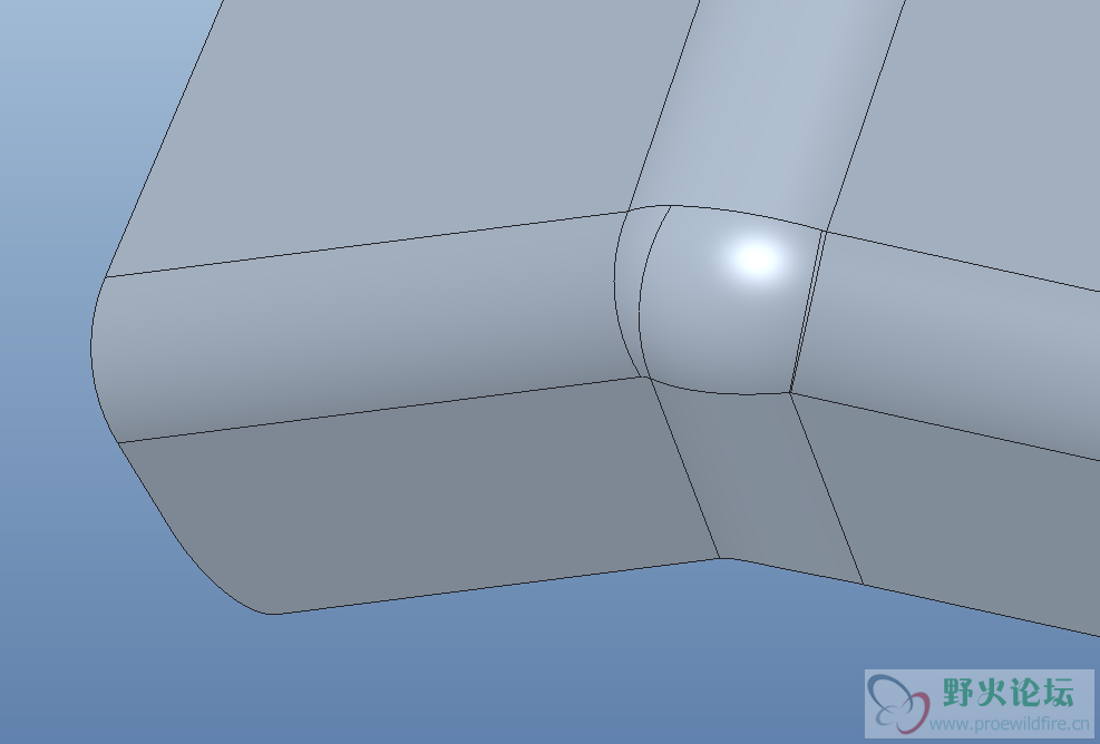

 楼主| 发表于 2018-1-28 09:14 | 显示全部楼层
我们可以看到这个地方的r角有3条曲线,之前我尝试各种扯裂都无法展开。然后曲面扯裂各种也是无法展开。

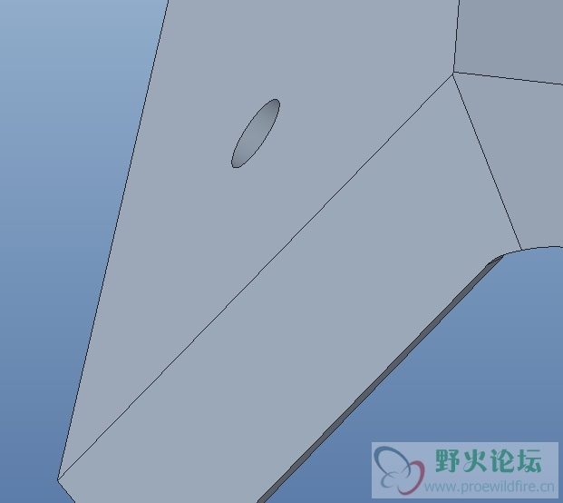

 楼主| 发表于 2018-1-28 09:15 | 显示全部楼层
然后今天我想,如果先移除R角,然后再自己转换扯裂是不是可以呢?

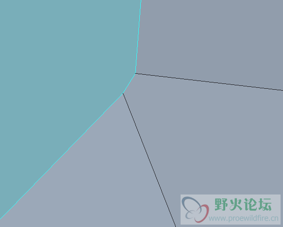

 楼主| 发表于 2018-1-28 09:17 | 显示全部楼层
移除R角后发现这个地方的模型做的有问题,拐角的地方都不在一条线上,所以导致各种展开都无法实现。

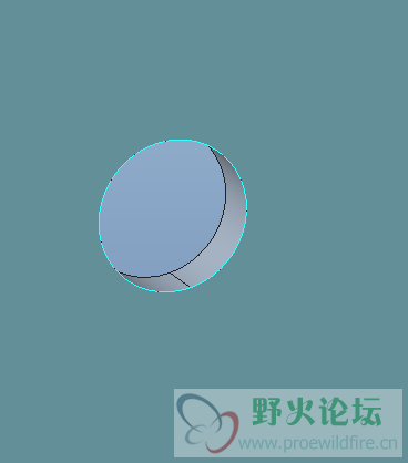

 楼主| 发表于 2018-1-28 09:20 | 显示全部楼层
然后圆孔内部会生成一个奇怪的轮廓线。

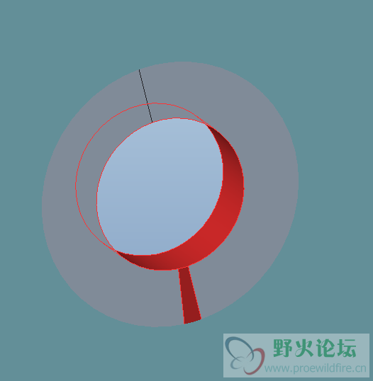

 楼主| 发表于 2018-1-28 09:21 | 显示全部楼层
我用曲面扯裂选择这3个面后,就可以去掉这个奇怪的轮廓线。完全不明白这个是什么意思

 楼主| 发表于 2018-1-28 09:28 | 显示全部楼层
在很多看似简单的模型无法展平的时候,无非以下几点。
1,模型精度问题,调小精度即可。
2,模型本身的问题,如这次的模型所示。模型本身就不符合钣金规格。需要重新建模。
