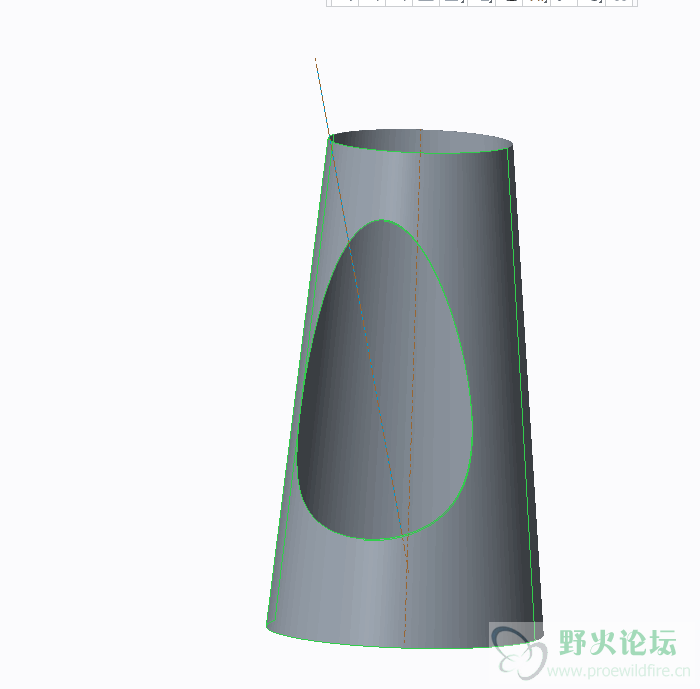

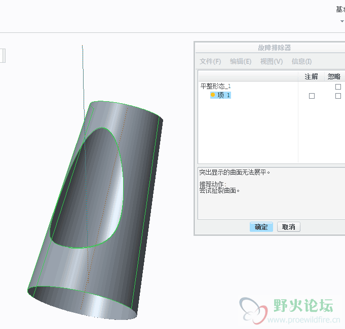

PTC Creo Parametric 3.0 M010  软件制作,  一个锥筒开个斜圆洞,无法展平,  求解决方案  ,老出错,
出错提示是:
突出显示的曲面无法展平。
推荐动作:
尝试扯裂曲面。
求大神解决???
附 .prt文件

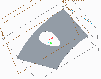

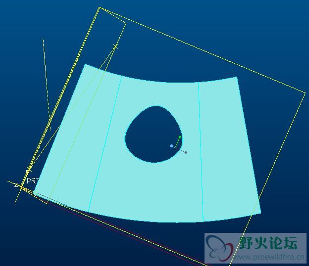

为什么用旋转切除的方法呢,沿你做的那个斜线做个垂直平面,画个直径等于你做的旋转直径大小的圆,拉伸除料,拉伸里记得看下移除与曲面垂直的材料图标是不是选上的。
251
302
发表于 2017-9-5 09:00 | 显示全部楼层
独立打开你的零件,将旋转切除的外部参照改为自身坐标,就可以了,

 楼主| 发表于 2017-9-5 12:01 | 显示全部楼层
确实 好用, 谢谢了
