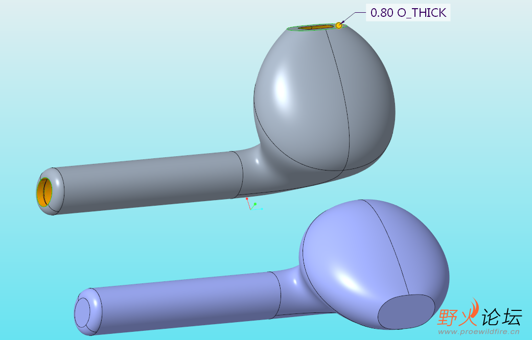

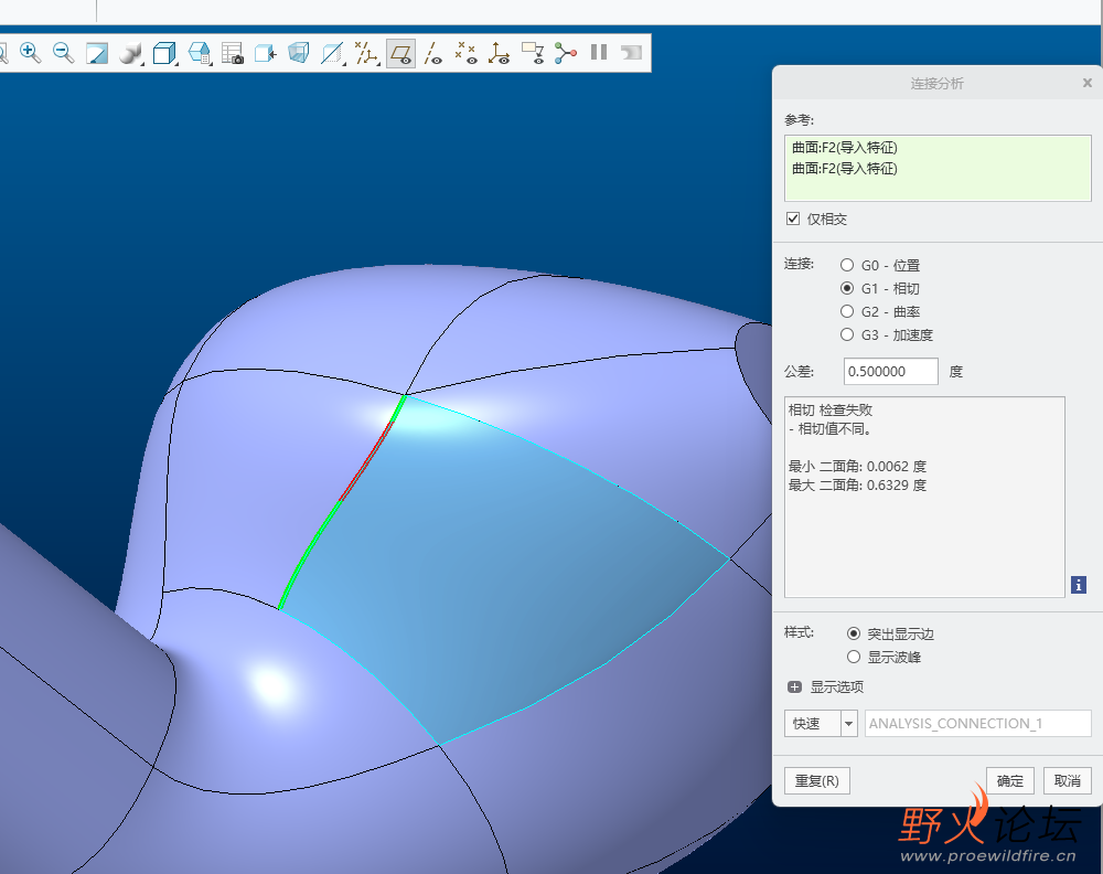

微信图片_20230924144908.png 想实体化后抽0.8的壳,为什么图上这两个面看着挺正常但是导致抽0.8的壳失败?曲面偏移的红线看着挺正常的,但是半径分析显示半径低于0.8,我应该怎么改进?原件是10.0做的,压缩包里也附带了STP格式,感谢各位的解惑

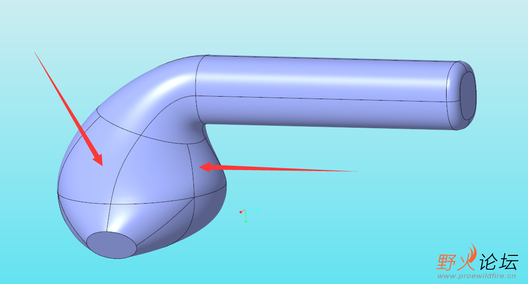

这两个面的影响,有皱褶,偏移会出问题
实话说,面的质量真的不理想,而且到处都是碎面,不知道你是跟着哪个教程练习的
一个这样的耳机模型,应当就是几个大面,再加上一些圆角特征就行了
抽壳也不会有什么问题

能转个stp吗 没装那么高的版本    至于抽壳失败的原因就是因为曲面的半径太小。想要改进的话建议你重新画曲面,然后再通过调整曲线来调整曲面质量。调整曲线的话就是尽量让曲线的曲率变化更加平滑

我个人的看法就是中间那条曲线没调好的问题,可以试着把中间这条曲线调整一下  并且这个两个曲面应该是相切的吧

你耳机端部倒的圆角是R0.4,抽壳0.8肯定是抽不出来,你试试抽壳0.2就能成功。建议倒圆角放在抽壳之后进行。
