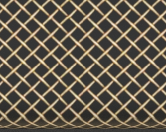

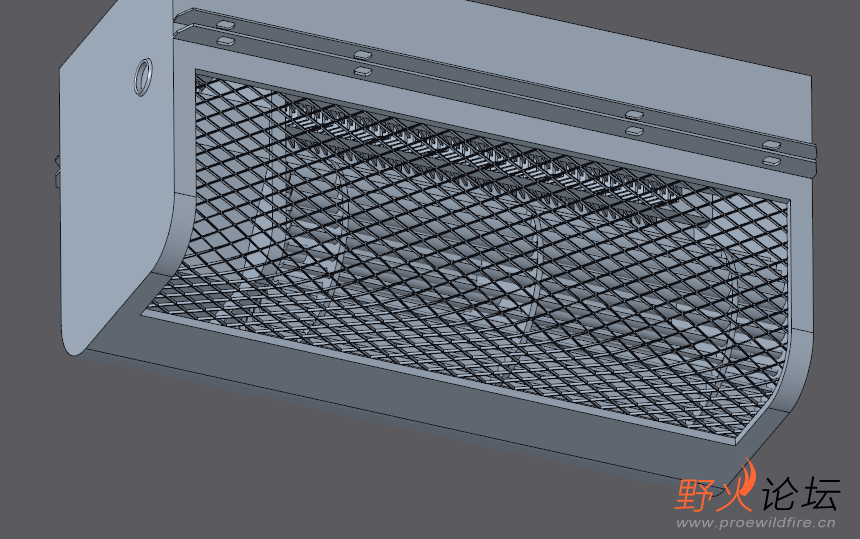

请教一下大家,这种编制铁网有没有办法画出来。由于曲面无法展开,研究了两天实在没有办法 985fa1729aa623b0c36dbafa113b70b.png

感谢,不过看起来有一些不一样的地方。

是不一样他那个只有一个方向的弧度可以简单,骨架折弯折弯尺寸比扭曲更准,你这个是四周的,难度不是一个级别,我昨天也以为一个方向

你这个我能想到的办法是将所有的相交线都做到一样的长度,然后再去做扫描,这样才能做到每一格的间距都一样,不然函数周期一样的话轨迹长度不一样肯定是会有错位的,但这个办法是个笨办法,看看大佬们怎么做可以实现

好像有办法通过图像+属于函数控制扫描周期一样,不过一直没搞明白。请问相交线长度做到一样再扫描是如何实现的?

你说的是用图形工具?图形工具的话长度也是和你扫描轨迹线相关的。相交线长度的话你可以换一个思路,你可以先平面阵列,求交线,然后在面上草绘线,所有的圆弧都标注参考弧长,然后直线也标注参考长度,然后末端画上一条直线,然后关系式这个直线长度你可以定义一个关系,假如说你整个长度200的,你可以先定义220,关系式直线长度=220-两个弧长-交线的直线长度,这样你就能得到相同的扫描轨迹,就是这个比较麻烦,应该有更好的办法

高手,请教一下这是通过什么方式实现的
