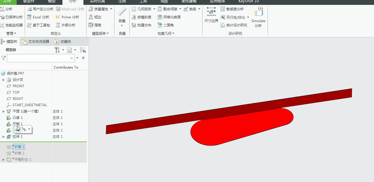

有空的朋友能帮忙一下吗?怎么可以将保护盖的钣金弯曲成 图2的形状,不会钣金弯曲怎么搞的,谢谢大家。
向这种电机保护盖是折弯后直接缘着圆弧边进行焊接的,之前都不知道,是开板店的老板告诉我的。
我想表达的是,伸出来的两条边缘着圆弧面弯曲成图2的形状。
附件是creo 4.0 画的。

发表于 2021-11-3 10:57 | 显示全部楼层
1103.prt.1.zip (237.11 KB, 下载次数: 4, 售价: 1 金钱)
这样~

 楼主| 发表于 2021-11-3 12:01 | 显示全部楼层
谢谢你,但是不是这样,不符合实际,你这个画法是冲压成型,不是缘圆弧边焊接成型。

发表于 2021-11-3 13:40 | 显示全部楼层
半径和角度都有了,直接折弯即可。常规操作,没啥难度。
保护盖-Creo8.prt.rar (105.01 KB, 下载次数: 17, 售价: 1 金钱)

我都看懂了,直接在模型树上拉的

 楼主| 发表于 2021-11-4 15:07 | 显示全部楼层
果然是高手!!!高手你好!
