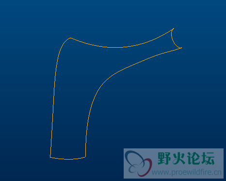

像这样的五边面怎么做曲面呢?

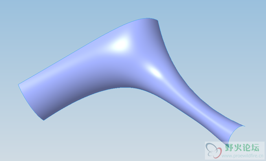

发表于 2021-6-21 13:39 | 显示全部楼层
五边面拆面,曲面的基本功。

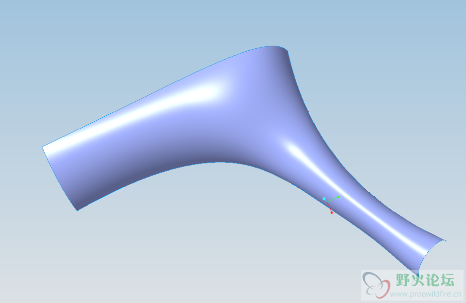

发表于 2021-6-21 13:40 | 显示全部楼层
2.png 3.png 效果还不错你看看

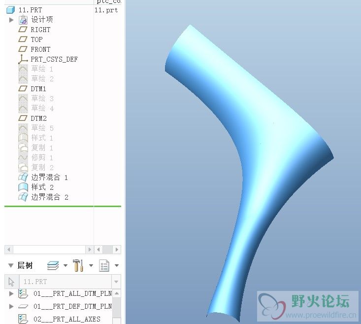

发表于 2021-6-21 13:43 | 显示全部楼层
本PRT文件由creo8.0创建
五边面拆面基础练习.prt.rar

发表于 2021-6-21 16:35 | 显示全部楼层
五边面补发.pdf (249.81 KB, 下载次数: 312)
你看一下类似这样的方法
