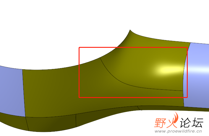

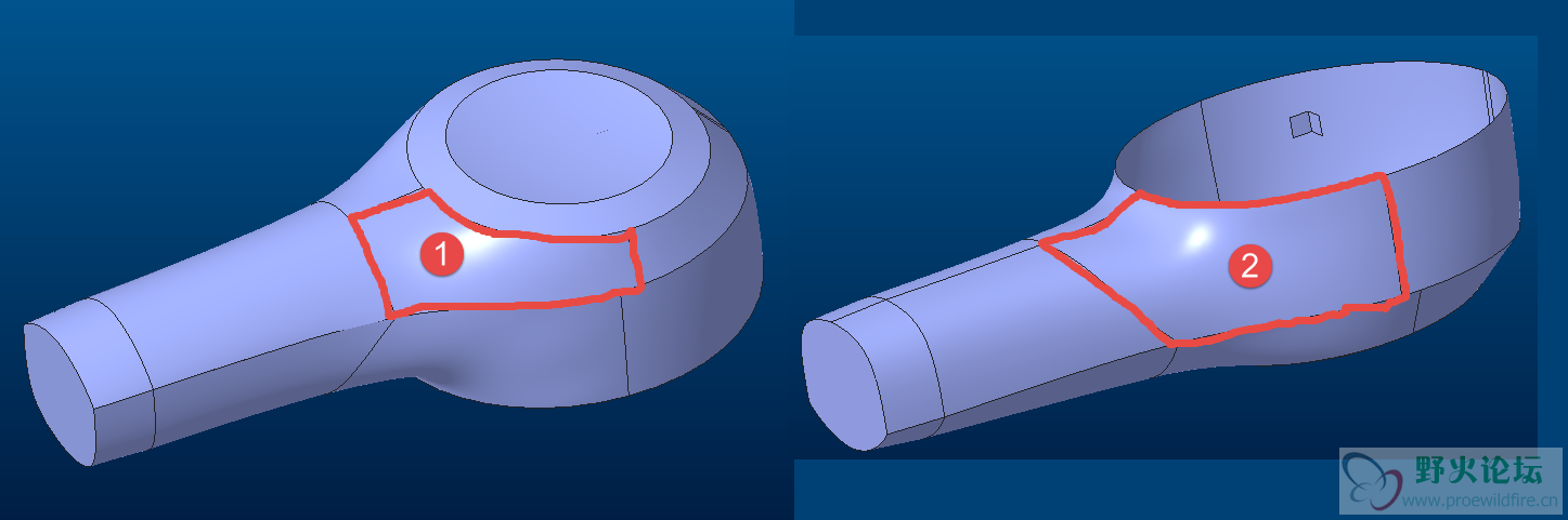

各位大神,这种五边面该怎么拆解最合理??

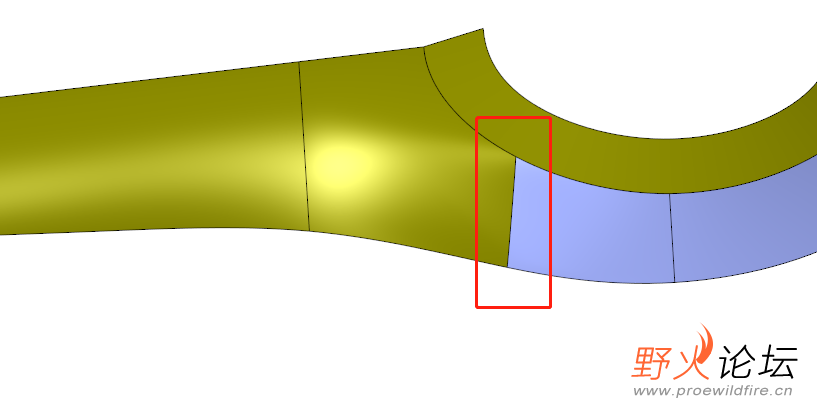

发表于 2020-3-27 14:24 | 显示全部楼层
方法很多看你怎么用而已,其实想面更好的话就把他复制成一条线即可

发表于 2020-3-27 14:57 | 显示全部楼层
这种五边面可以在cero直接创建了,根据需要可以添加内部曲线就可以了

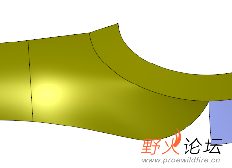

发表于 2023-8-24 14:50 | 显示全部楼层
如图所示。。。。。
第一个面
第一个面
切除
切除
第二个面
第二个面
切除
切除
