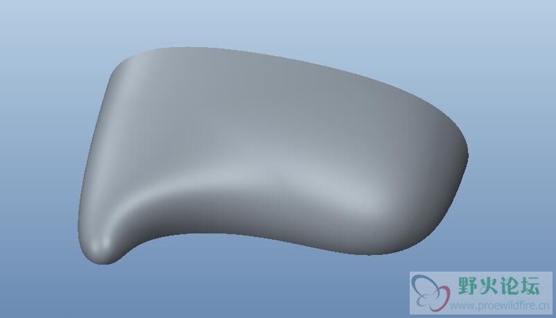

刚网上学的,给大家分享下。不知道是形状还是水平不够,尖角处不够理想。
Desktop.zip
52.41 KB, 下载次数: 1817
源文件和完成图

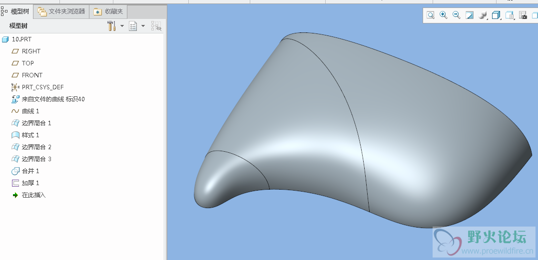

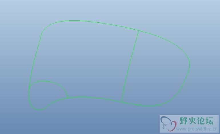

曲率连续
10-9527.prt.rar
208.21 KB, 下载次数: 756
售价: 1 金钱  [记录]

想看看曲率连续的这个是怎么做的,可居然下载不了?

点击购买,就弹出如下一个框框,怎么回事?

3楼的做得真漂亮。
