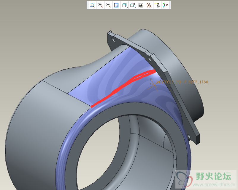

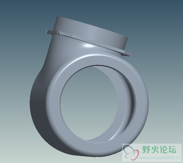

求问这样的拆面有什么问题,为什么我们的斑马纹是这样的?要加辅助线吗?

面的质量不好

 楼主| 发表于 2018-3-14 09:44 | 显示全部楼层
我知道啊,怎么改呢,我的问题出在哪儿呢,可以麻烦帮忙看一下嘛

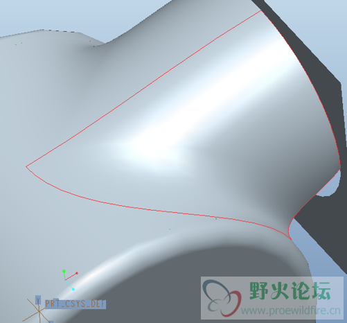

发表于 2018-3-14 11:31 | 显示全部楼层
随便搞了下,creo4,转了个stp,不知道是不是你想要的结果

 楼主| 发表于 2018-3-14 12:03 | 显示全部楼层
@aa1aa 您可以告诉我怎么拆面的吗

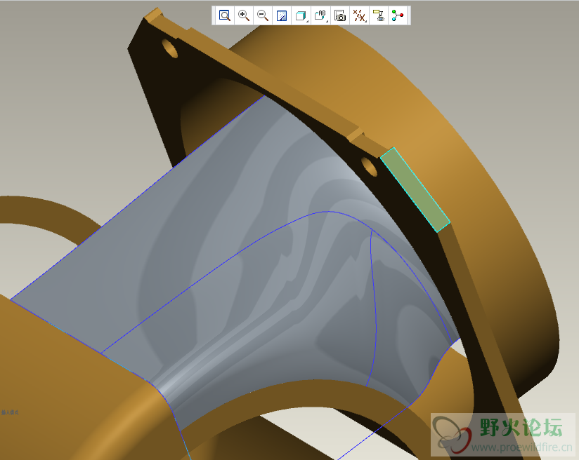

发表于 2018-3-14 15:24 | 显示全部楼层
你先把圆角移除在做吧,这样应该好做很多,后面在倒角

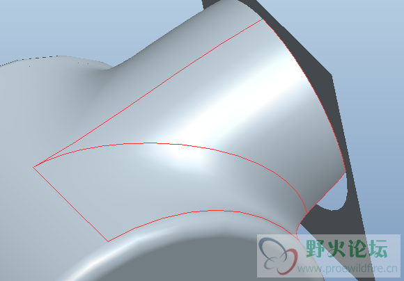

发表于 2018-3-14 16:02 | 显示全部楼层
我觉得最主要的是怎么把五边面拆成四边面吧。。
版本不行,打不开你的,随手画了一个,个人思路大概这样
修剪后再构面
不知道这个思路怎么样,你可以尝试一下
