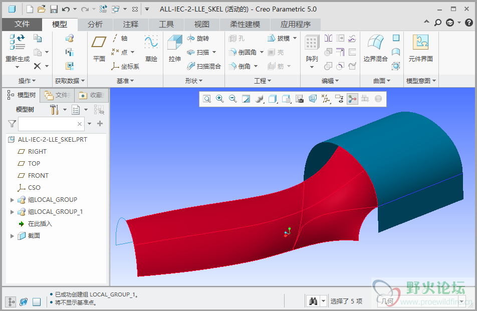

大家好,帮忙请教五边界怎么混合?
CROE3.0文件,帮忙指导,谢谢
一条边要求相切,箭头位置的圆边要做漂亮。
主要是我想学方法,谢谢
l.prt.zip (117.86 KB, 下载次数: 139)

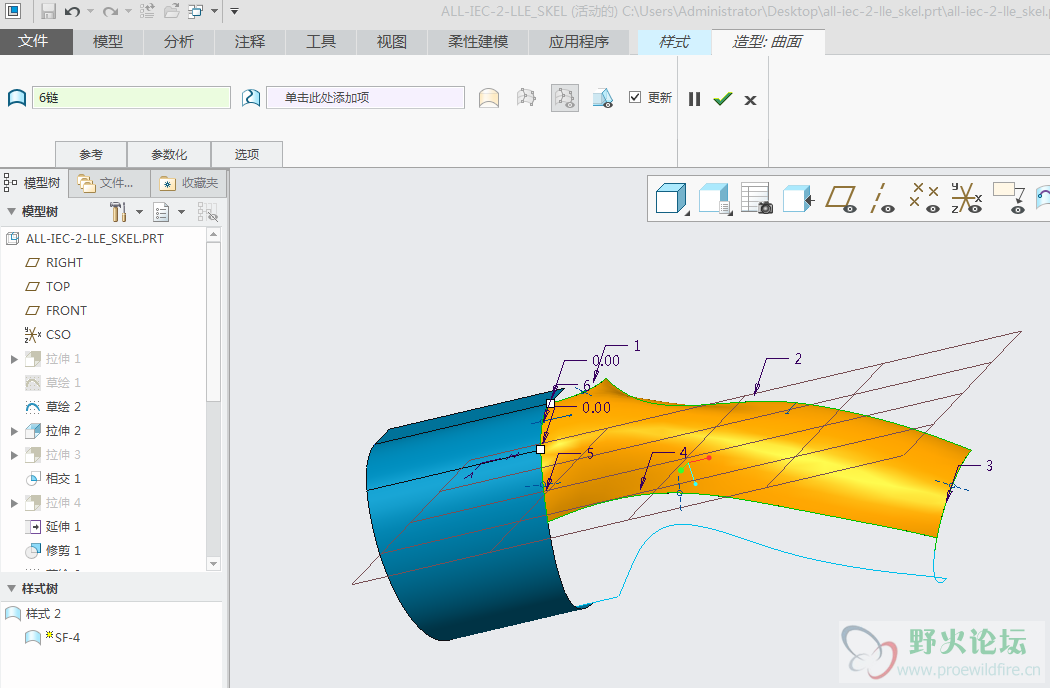

发表于 2019-1-3 09:20 | 显示全部楼层
样式---曲面----选择所有线即可完成曲面!
样式----曲面-----完成

拆面边四边再做

3#正解
在交点处再做一条空间曲线出来,可控制的外形才比较准吧

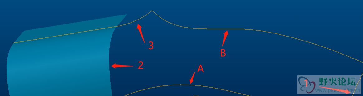

发表于 2019-1-3 10:24 | 显示全部楼层
首先你得说明下要达到什么效果,哪里相切,哪里不相切。因为这个要做辅助线,线的位置不同,图就不行了。

补成这样还算满意否?附件仅为你提供一种方法!请参考!
已经更新想要的效果,谢谢
