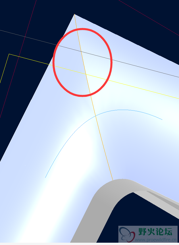

[求助] CREO这个五边面怎么补??
发表于 2020-10-27 09:33 | 显示全部楼层 |阅读模式

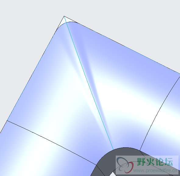

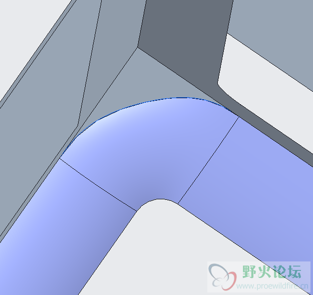

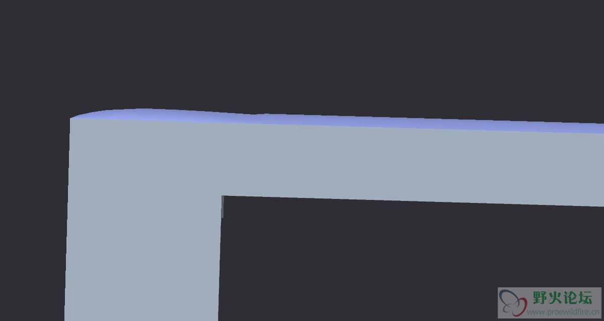

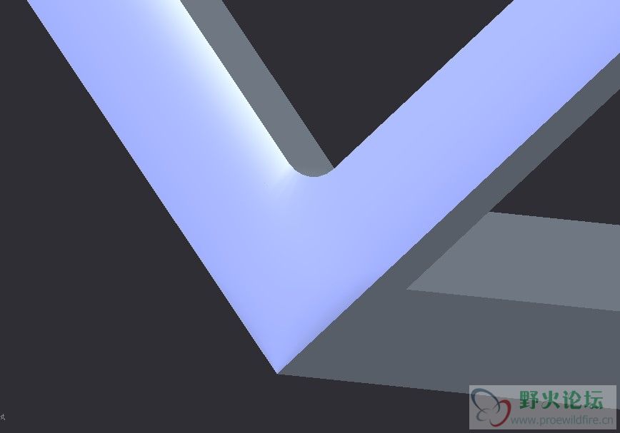

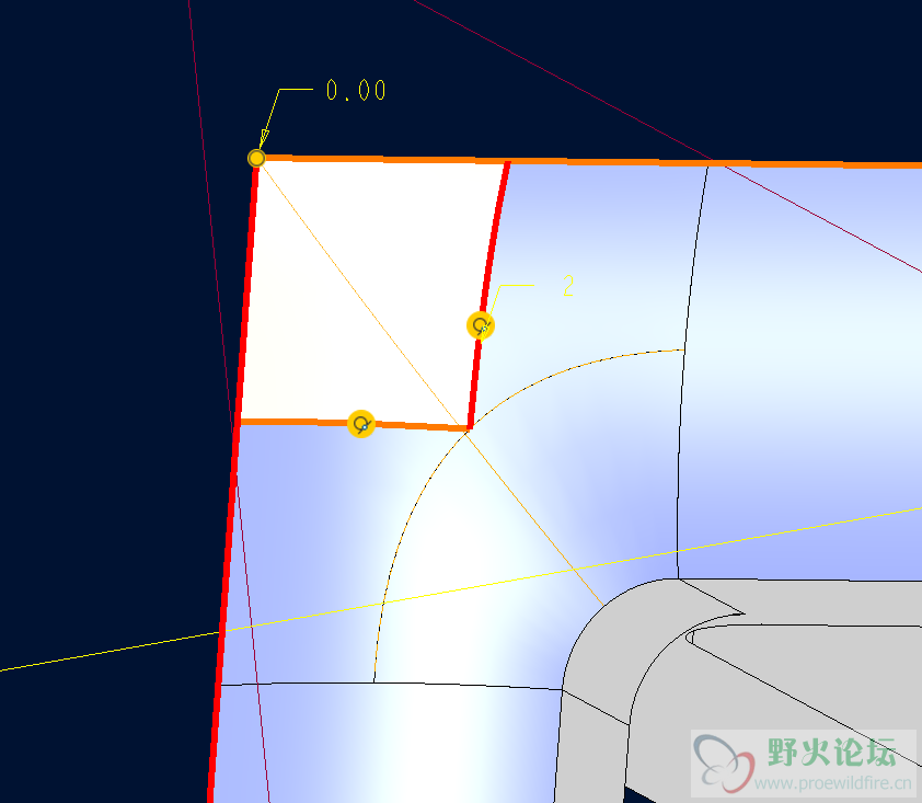

我自己挣了大半天

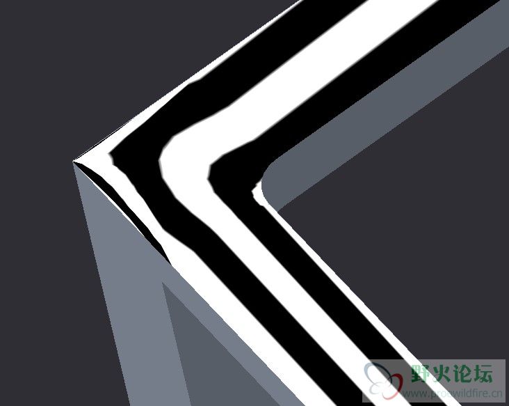

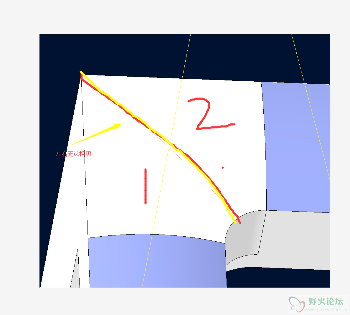

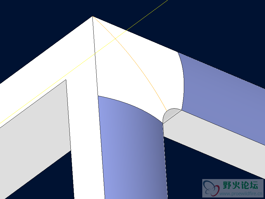

分成两个四边面,最后直角那个地方都显示左右相切有问题!! WT}O9WLPIFV8}R}[HF4NR5I.png 0{B%YJ%7SSQN{))JRX9]GHY.png

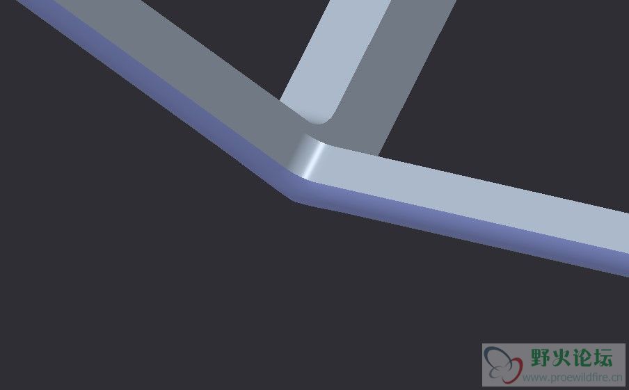

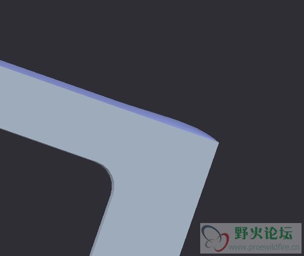

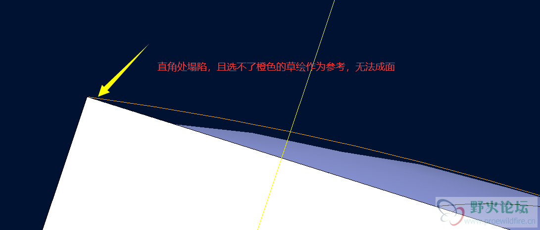

然后试过先做不相切,把不相切的部分删掉再补,但是靠近直角的地方就塌陷了 QQ截图20201027092955.png `GBCBE(1JF3%[V(NO3IZ({O.png
让用犀牛的朋友做的,效果是我想要的。求各位大神指点!
1.prt.rar

发表于 2020-10-27 09:49 | 显示全部楼层
先把圆角去掉,用4边面做,做完实体化后,再倒圆角
 楼主| 发表于 2020-10-27 10:00 | 显示全部楼层
@qingfeng-nn 好像还是不行

发表于 2020-10-27 10:12 | 显示全部楼层
简单做了一个,附件中有STP和PRT(CREO5.0版本)!
请参考!
步骤1
步骤1
步骤2
步骤2

 楼主| 发表于 2020-10-27 10:54 | 显示全部楼层
@机械孙 抱歉大神,我传文件的时候忘了传一根关键线,就是转弯那儿有个凸起。您用这个再试试谢谢啦我也是CREO 5.0
1.prt.rar

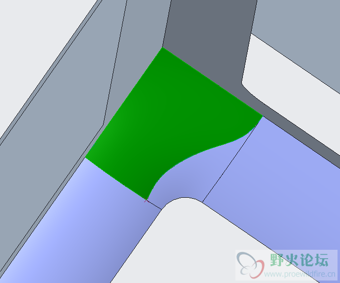

发表于 2020-10-27 12:05 | 显示全部楼层
陈醋要蘸海椒 发表于 2020-10-27 10:54
@机械孙 抱歉大神,我传文件的时候忘了传一根关键线,就是转弯那儿有个凸起。您用这个再试试谢谢啦我也是CR ...
附图中尝试做的更相近,但是效果不好,说明角部位置不太合理,只能舍弃一部分。附件是在你加的辅助线上添加一个点,保证整体的趋势比较符合你的要求即可。
不太合理的效果
不太合理的效果
001.prt.zip
145.8 KB, 下载次数: 7
