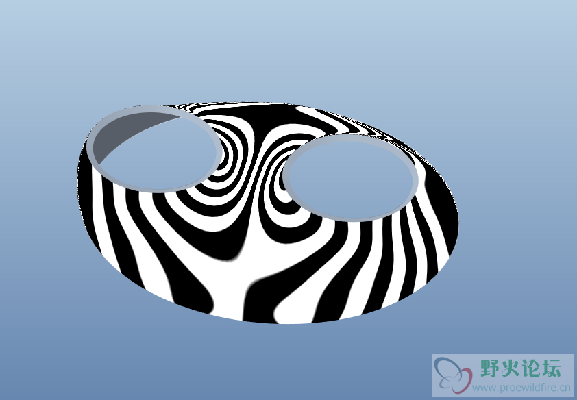

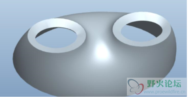

还是每天一个图,希望大家多分享下拆面思路,这个图自己做了下感觉连接处还是不咋顺滑,还是老规矩附带基础模型效果图,
这次我也把自己做的发上去。
效果图
效果图

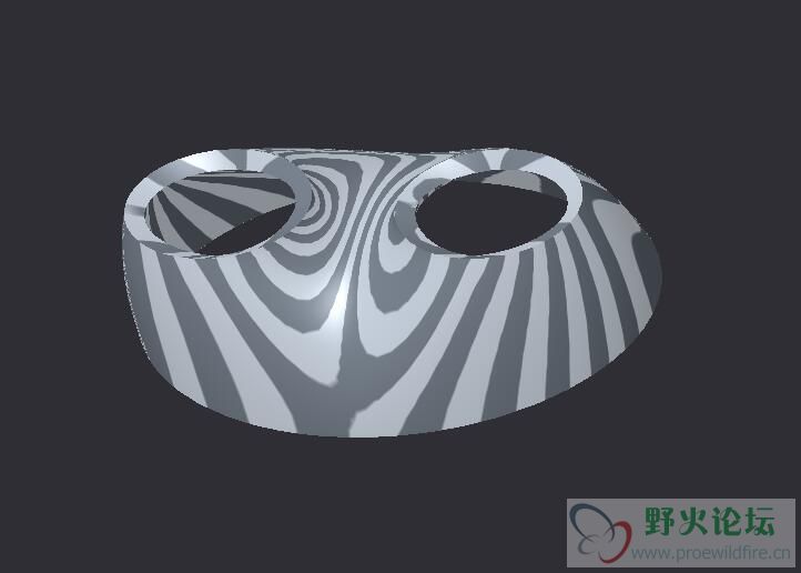

我做的完成图
我做的完成图

 楼主| 发表于 2018-6-1 13:24 | 显示全部楼层
注意要加厚下才能看出曲面质量

发表于 2018-6-1 21:22 | 显示全部楼层
这个构面比较简单,只需添加一条辅助曲线和一条样式曲线,然后按曲线链造型就行了

发表于 2018-6-2 08:48 | 显示全部楼层
GGKG1CNY@_%GP%N(VTFZ)LG.png 用N侧曲面一次建面,曲率效果还是蛮不错的

发表于 2018-6-2 10:46 | 显示全部楼层
这个方法操作很简单,但变形太严重了

发表于 2018-7-10 21:16 | 显示全部楼层
我是这样做的,一次搞定,从CREO2.0以后五边面其实不用拆得那么麻烦了,效果也很好。
