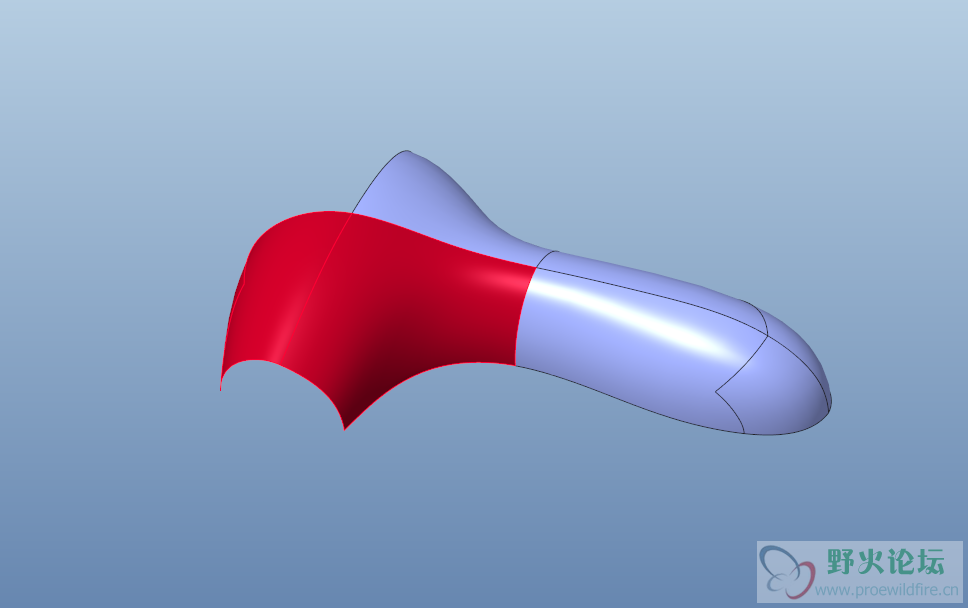

发表于 2021-5-9 16:48 | 显示全部楼层 |阅读模式
asm0001_skel.prt.rar (118.22 KB, 下载次数: 38)

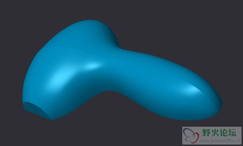

因为你这边的线与另外一面的面的角度是86°,所以曲线整个我没有动,因为不知道你的意图
这边的面我重新做了,曲线按照你的曲线
大概就这样样子,不知道是不是你想要的
creo5.0

你看一下我这个,Creo3.0版本的 jmy_skel_.prt.rar (214.08 KB, 下载次数: 52)

 楼主| 发表于 2021-5-10 08:50 | 显示全部楼层
出模86°,随便问一下。坛友实际工作中,出模角给几度的?

m9660 发表于 2021-5-10 08:12
你看一下我这个,Creo3.0版本的
NICE
我们是根据皮纹要求来给定的。

试试我的不用补五边面的办法
jmy_skel_.prt.rar
