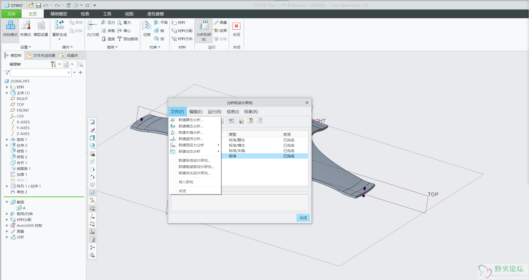

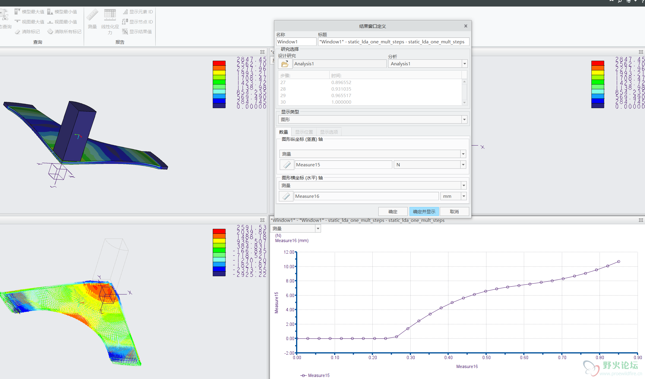

有没有谁知道怎么看Dome顶面下压0.5mm,对应的顶面受力/反作用力大小曲线看?
图中的X坐标只能选曲线,也不能选时间.

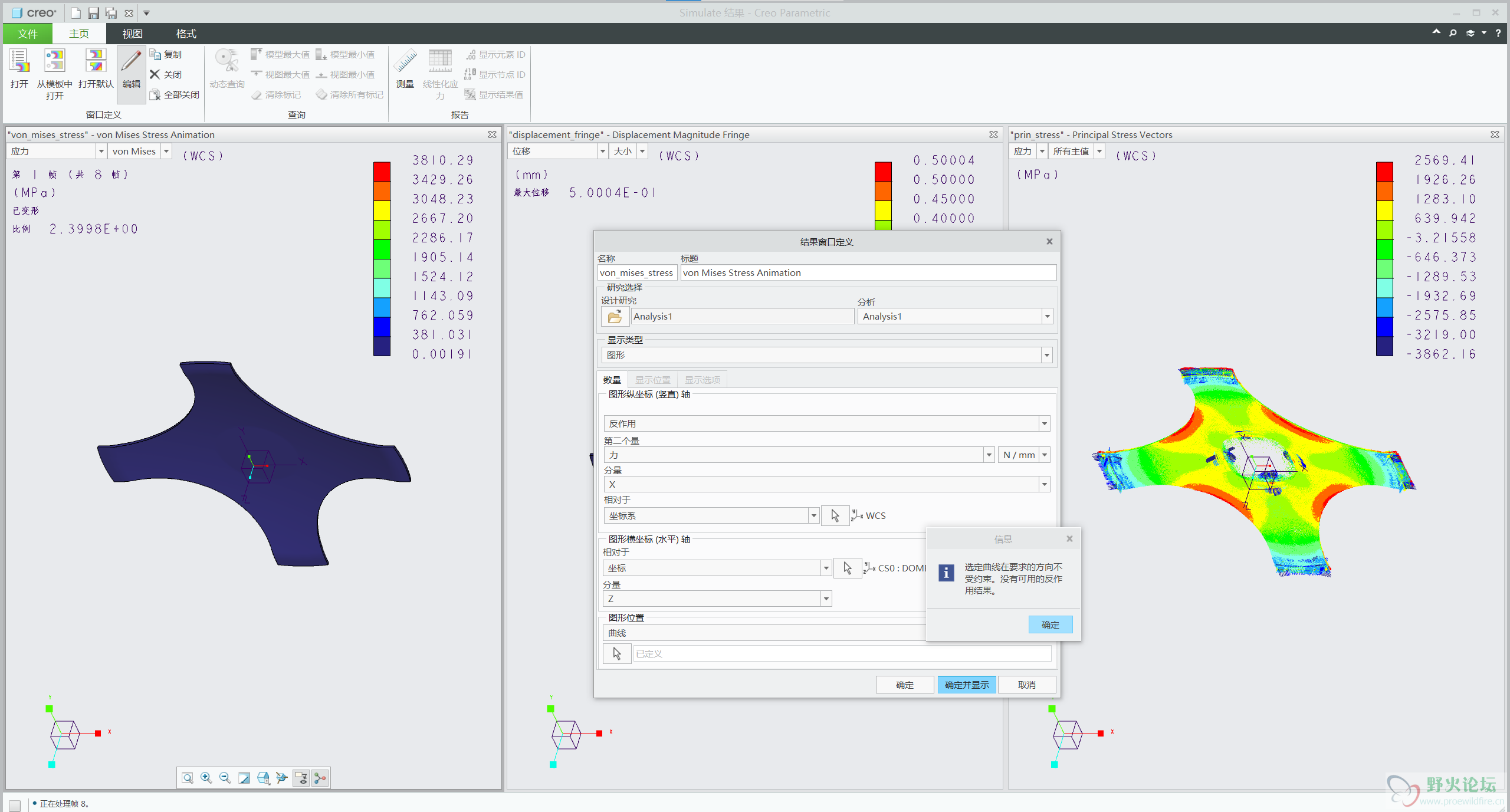

 楼主| 发表于 2021-4-23 23:21 | 显示全部楼层
好吧,也算是曲线实现这个了
在组装图大变形接触分析中X坐标可以选择不同的量度
