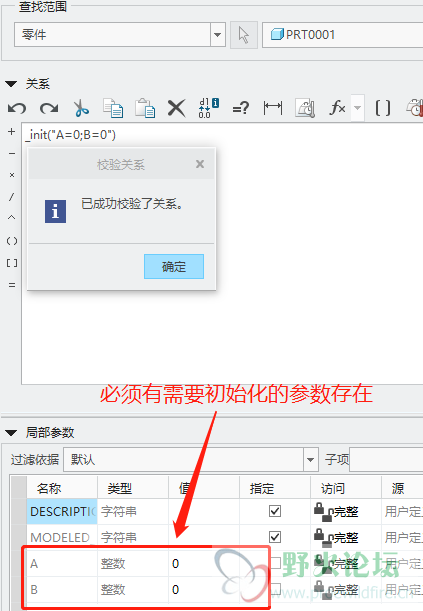

1)        _init
格式:_init("表达式1;表达式2;……")
功能:初始化参数值,多个表达式可以用”;“分隔开

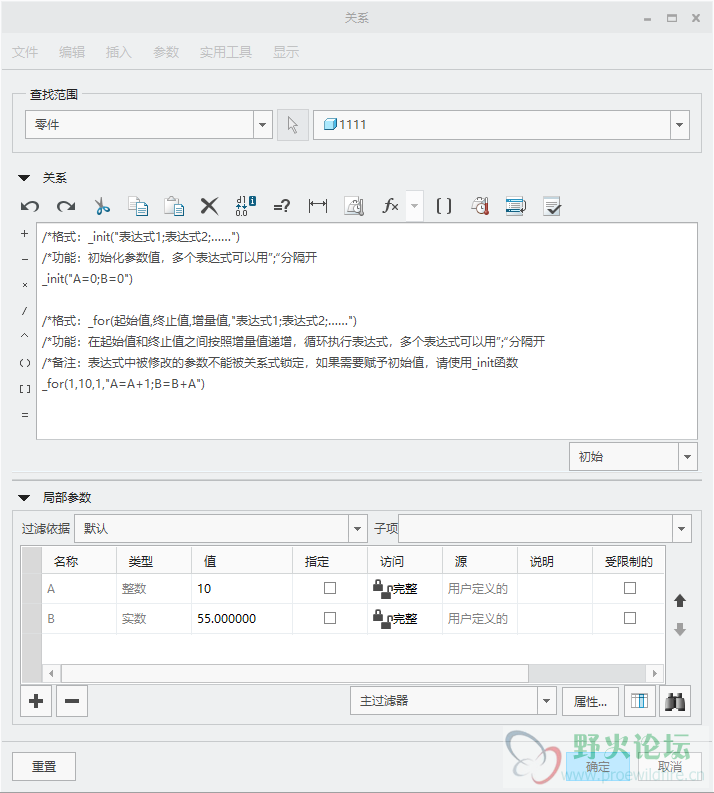

/*格式:_for(起始值,终止值,增量值,"表达式1;表达式2;……")
/*功能:在起始值和终止值之间按照增量值递增,循环执行表达式,多个表达式可以用”;“分隔开
/*备注:表达式中被修改的参数不能被关系式锁定,如果需要赋予初始值,请使用_init函数
  1. _for(1,10,1,"A=A+1;B=B+A")
复制代码

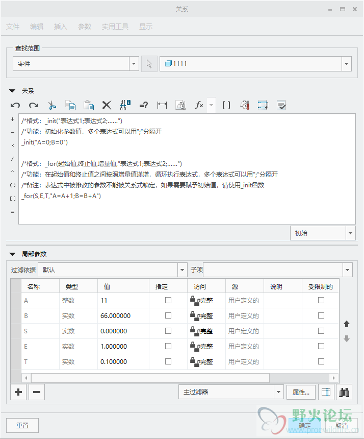

实例2:
/*格式:_init("表达式1;表达式2;……")
/*功能:初始化参数值,多个表达式可以用”;“分隔开
  1. _init("A=0;B=0")
复制代码
  1. _for(S,E,T,"A=A+1;B=B+A")
复制代码

楼主你好,我用的是Creo 6.0.6.0  我测试了一下。可以在函数里找到这3个关系式,但是运行后显示“在表达式左侧有无效数据类型组合
我从来没学过二次开发,是不是我少了什么步骤啊,谢谢!

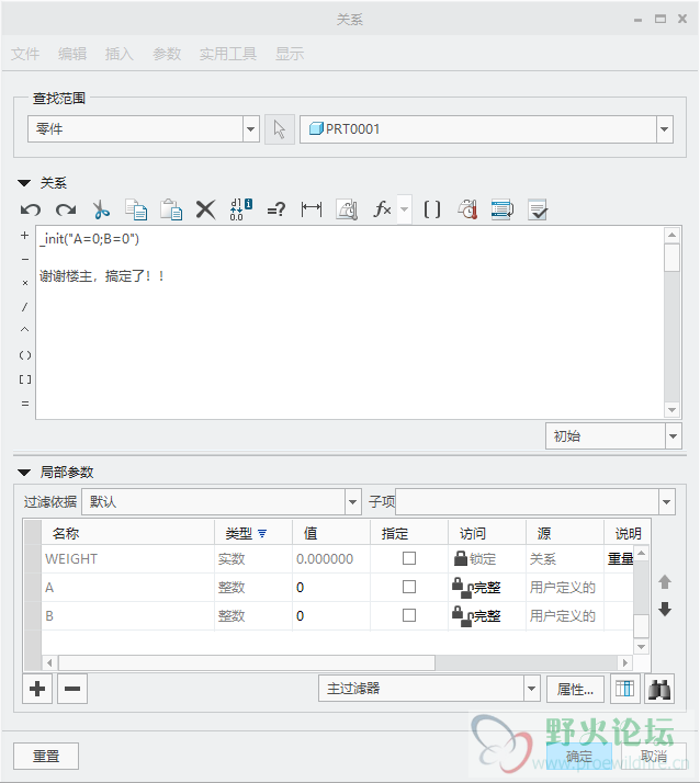

发表于 2021-4-12 21:42 | 显示全部楼层
谢谢楼柱,已经搞定了!!
