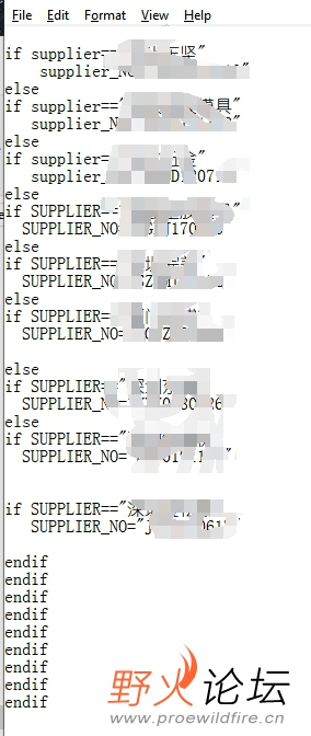

打个比方如附图,我的参数里面“物料分类”,“文档分类”是两个下拉菜单,我想知道怎么实现,当我选择了“物料分类”的值后,怎么自动选择对应的“文档分类”的值,谢谢。

我想要的效果大概如下,
“物料分类”的下拉菜单里有“a1,a2,a3,a4,a5”几个选项,当我选择了“a3”,则“文档分类”自动跳出对应的值

发表于 2024-11-22 22:40 | 显示全部楼层
那在关系里用if做穷举映射可以吗。
if(物料分类==a3)
    文档分类=值
else

发表于 2024-11-25 09:11 | 显示全部楼层
如果对应值是唯一,且总数只有十个八个的话,可以试试这样写入模板。
creo 11.0

感谢,用if关系式可以解决我的问题。我也不需要做两个下拉菜单
感谢,举例说明,已解决
