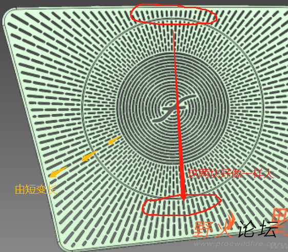

我当时好像是用关系来阵列的。但我忘记了。有人知道吗。
就说明最外面那层就好。主要是保持跟边线差相同的距离。忘记怎么弄了,尴尬。离职后保存的是stp图档,看不了当时的操作。
跑道型孔是逐渐变大的。孔间距不变。与边线的间距都一样。
还有这是个钣金件,但我只负责画图。我提供了这个面的展开图,我是想着先弄孔,再折弯的。
但回来的货好像都是后冲孔的,我想问,先打孔再折弯的工艺实现不了吗。

 楼主| 发表于 2024-6-19 07:39 | 显示全部楼层
原来要给回答者金币得发悬赏贴,哎呀。

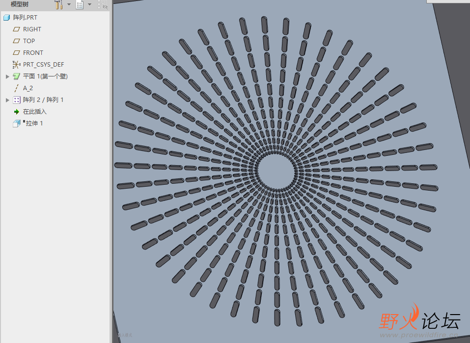

发表于 2024-6-19 08:24 | 显示全部楼层
尺寸阵列+轴阵列。是不是能解决的

发表于 2024-6-19 09:34 | 显示全部楼层
需要调整下

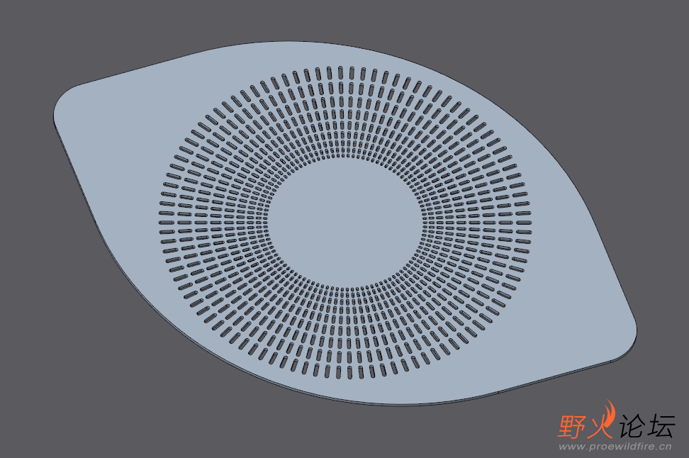

发表于 2024-6-19 09:56 | 显示全部楼层
调下更接近点

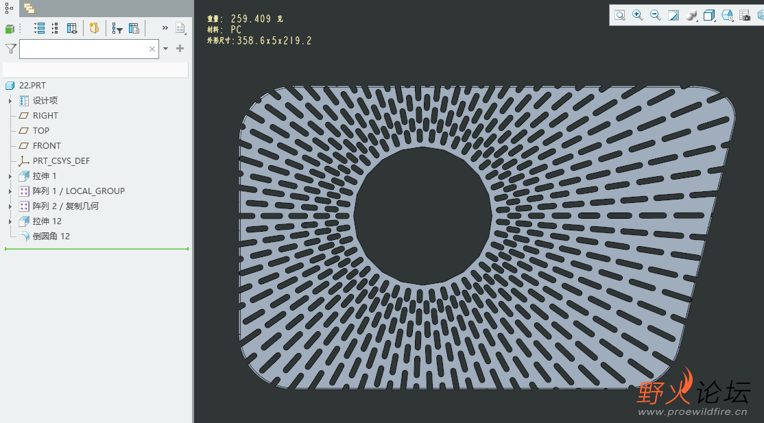

发表于 2024-6-19 13:54 | 显示全部楼层
22.prt.rar (942.88 KB, 下载次数: 9, 售价: 2 金钱)
Creo10细节修改下即可!
只要肯吃苦,就有吃不完的苦。
