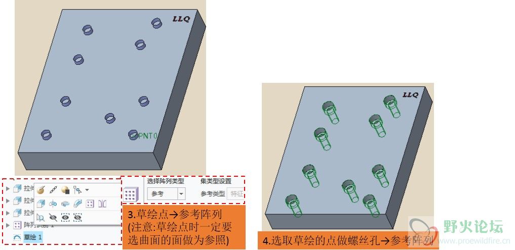

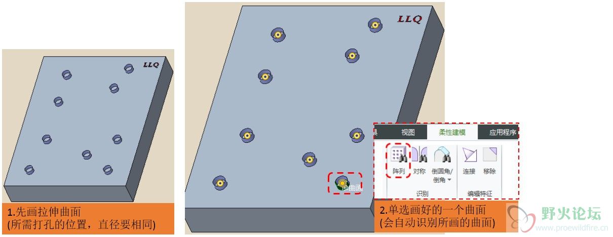

     Creo出了“柔性建模”里面有不少命令比较实用,如下图举例的阵列识别功能:
LLQ1
LLQ1
LLQ2
LLQ2
LLQ3
LLQ3

      虽然相对来说多了几个步骤但对于排布孔位、修改孔位都比较方便;
      增加或减少孔位只要在第一步草绘中增加或减少即可,如果后面孔位上装了螺丝,螺丝也会跟着增加或减少特别方便。
