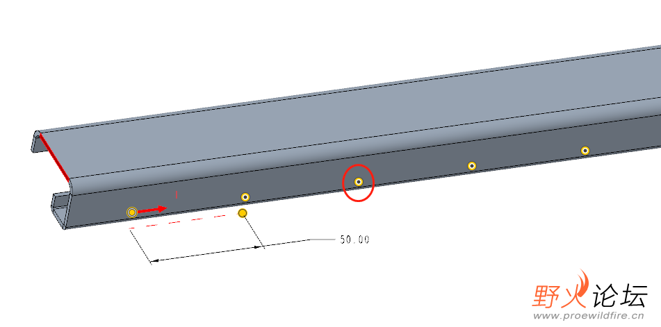

发表于 2022-3-28 12:16 | 显示全部楼层
1.如果你的特征模型建立的都是比较规整的,可以试下移除,然后直接阵列
2.如果是比较复杂,没有规律的 ,可以通过重新做曲面、实体化/加/减实体去实现。
看你的特征以及图档,直接使用移除功能是可以实现的。

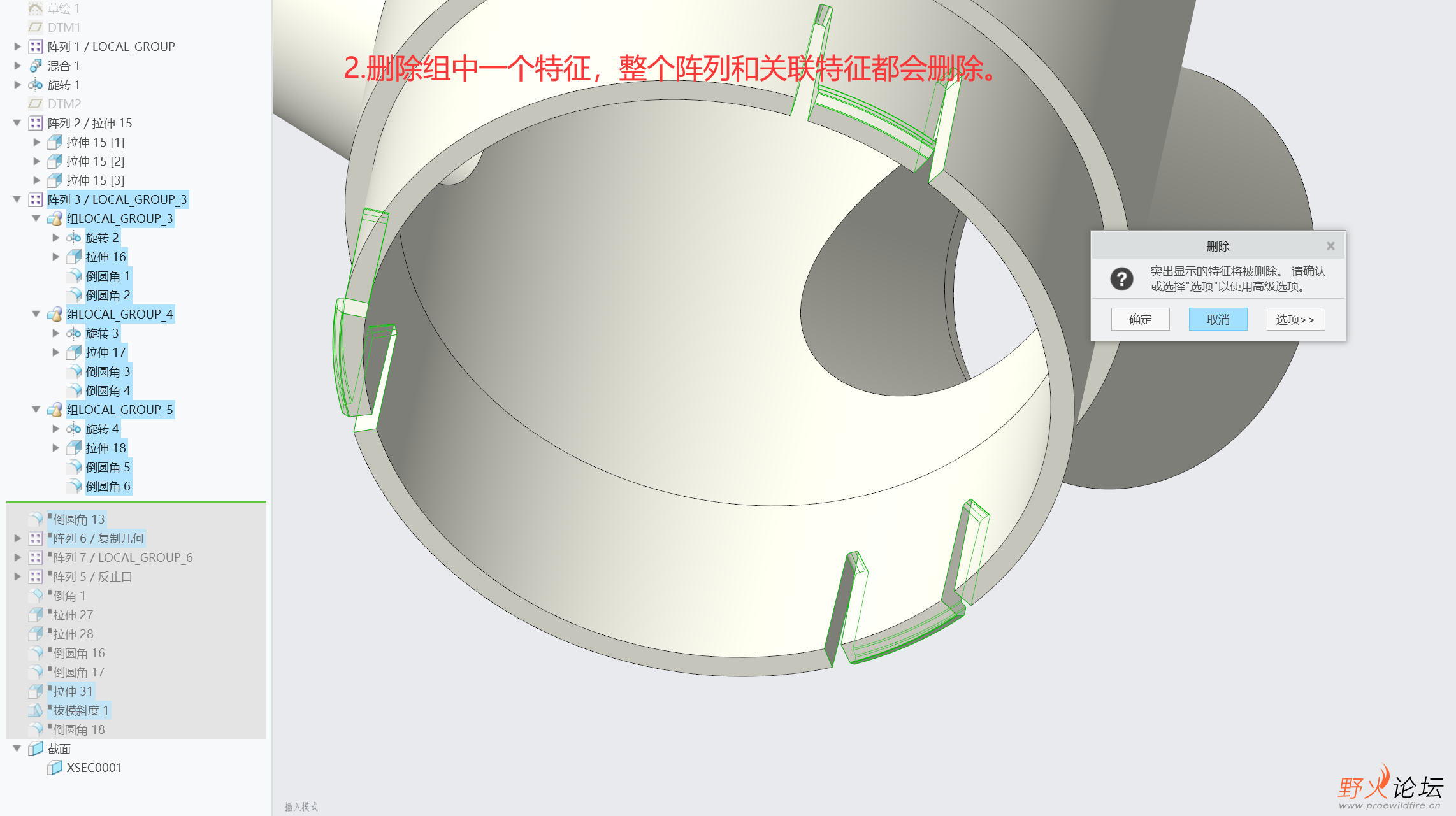

 楼主| 发表于 2022-3-28 12:28 | 显示全部楼层
2.如果是比较复杂,没有规律的 , ...
移除我也知道,但这不应该啊,逻辑不合理,没有类似把一个特征从组里去除的操作吗?既然能把多个特征群组,那就应该可以把群组中的某个特征踢出组啊。就像同时多个边倒角,可以随时进入这个倒角特征取消某个边一样。 类似在SW中,阵列可以同时选择多个特征,后续不需要其中一个特征,就可以直接编辑阵列取消选择它,

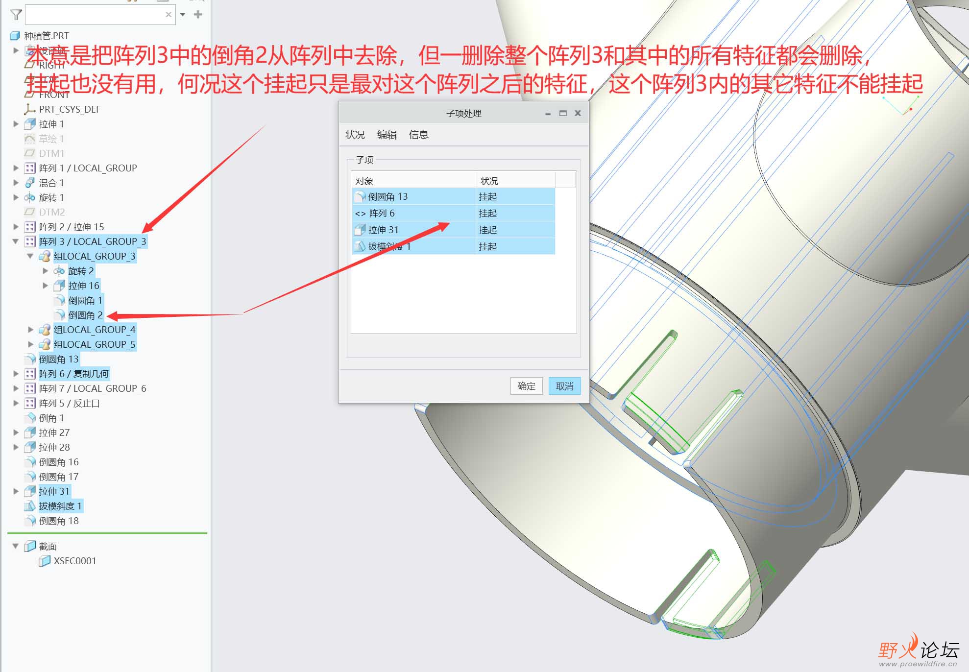

 楼主| 发表于 2022-3-29 10:45 | 显示全部楼层
五两四钱 发表于 2022-3-29 09:16
你删除的时候点第三个选项,然后在状况里面把其他件选择挂起就行了。
挂起操作只能针对该阵列后续的特征,阵列内的其它特征没有挂起。具体如图。
64
83
发表于 2022-3-29 16:13 | 显示全部楼层
我建议你思考一下,按照我建议的操作你为什么没有成功。
