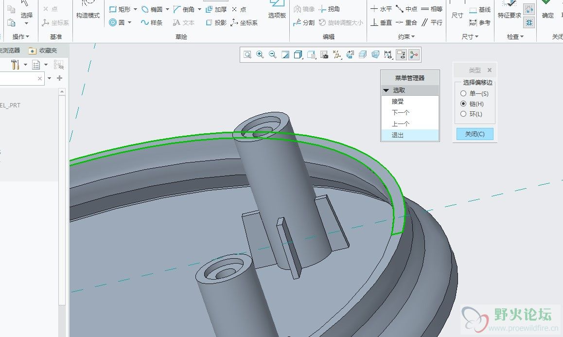

如图片所示,在草绘里使用偏移无法选中整个环,只能选择一半,想使用偏移做止口,但是却只能选择一半,请大神帮忙看看问题所在,感谢。上传了文件本体,零件上壳用偏移做止口没出问题,零件下壳做止口时却出问题了,希望大神们能看看,https://pan.baidu.com/s/1MfDvV20Vg1T6xDDeXSLpag 提取码: cnkb

发表于 2021-1-8 15:16 | 显示全部楼层
不要用环,用偏移链,没有图也不清楚,应该是你在这个面上做过特征,这种工作上长遇到,用偏移链轻松搞定。

发表于 2021-1-8 15:23 | 显示全部楼层
做偏移特征之前,先复制整圈线,偏移时用曲线当作偏移参照。
这是解决没法选中整圈链的替代方法。
creo 6.0.6.0
 楼主| 发表于 2021-1-8 15:42 | 显示全部楼层
但是偏移链只能选中一半,而不能选中整个圆环,一选中就是同侧的内外两条链,而不是整个圆

 楼主| 发表于 2021-1-8 15:52 | 显示全部楼层
影子405 发表于 2021-1-8 15:45
你发3D上来我看看
重新上传了
 楼主| 发表于 2021-1-8 15:53 | 显示全部楼层
这是解决没法选中整圈链的替代方法。
但是参考选不了曲线,只能选基准面

 楼主| 发表于 2021-1-8 16:23 | 显示全部楼层
多谢各位大神的解答,本人已经解决了,在那个面上重新建立一个基准面,然后选择偏移链,合并,就好了,谢谢各位的热心解答!

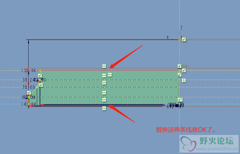

发表于 2021-1-8 16:38 | 显示全部楼层
微信截图_20210108164027.png 你旋转出来的实体,后面做偏移的面都不是一个平面
