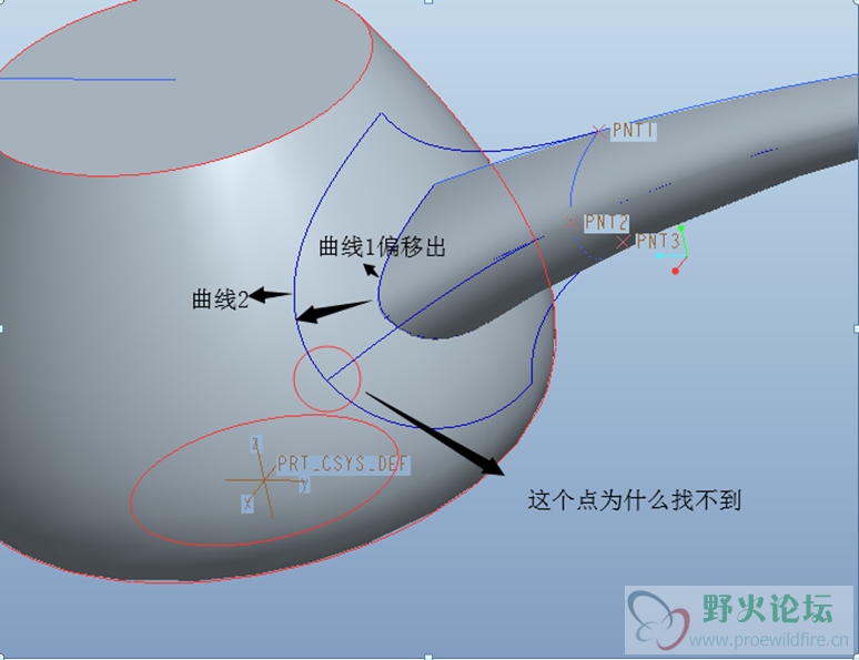

[已解决] 偏移出来的曲线 曲线标识 点找不到 求助!!!!

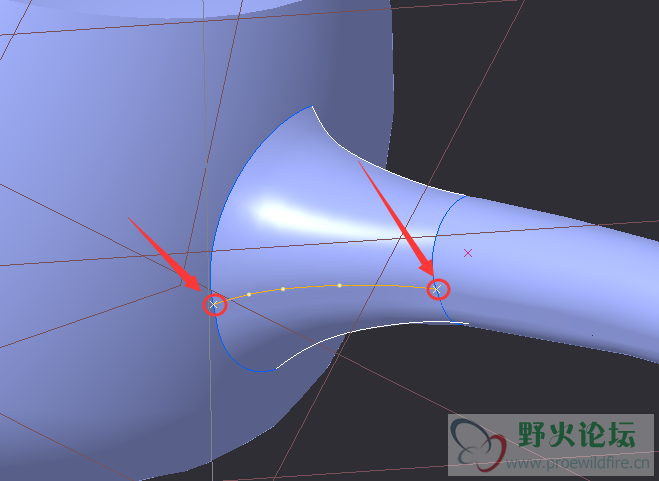

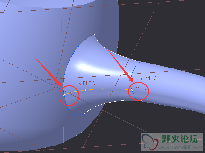

做曲线标识的 时候需要这个点来连接

曲线是样条的吧。

二种操作方法
1.按住shift键选曲线捕捉
2.做基准点捕捉

谢谢您的耐心 解答 是我边界曲面 做错了  不好意思 现在才回复你
