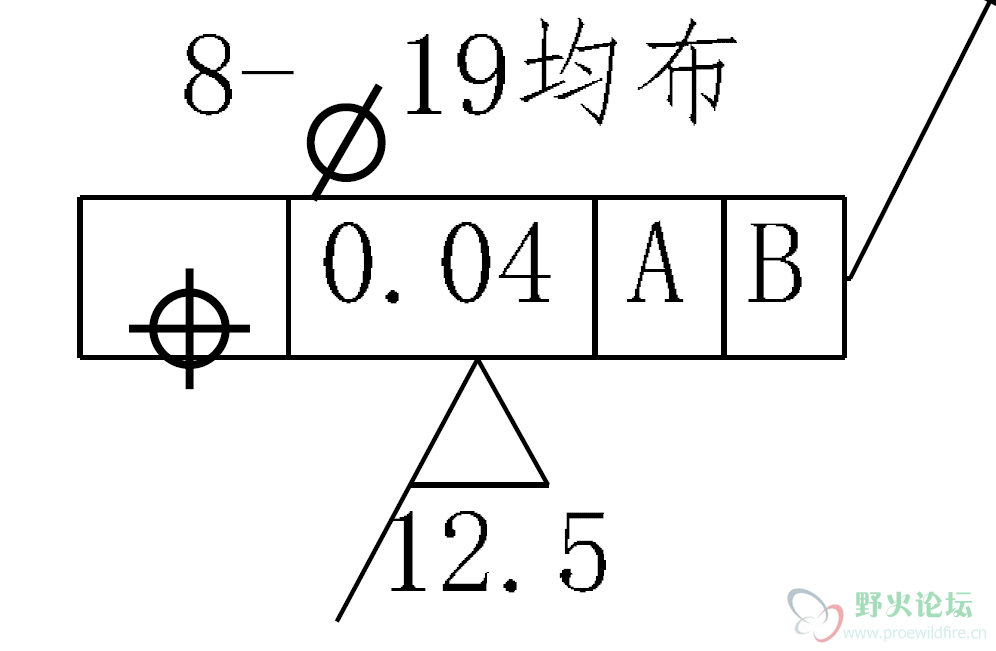

大家好  请问我打印出来的图纸 直径符号 和 形位公差符号灰向下偏移是什么问题?水平标注的会出现这种情况,竖直标注的显示都是正常的。谢谢大家
 楼主| 发表于 2018-2-2 09:43 | 显示全部楼层
在工程图中显示都是正常的,而且这个符号我用的是系统自带的。
发表于 2018-2-2 10:50 | 显示全部楼层
打印的时候,点“打印机设置-字体-勾画所有字体”
3194
3621
发表于 2018-2-2 11:07 | 显示全部楼层
这种情况以前也遇到过,只有重新标注就好了!
