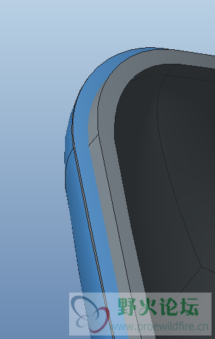

偏移量大的时候会出现这种情况,怎么处理啊?

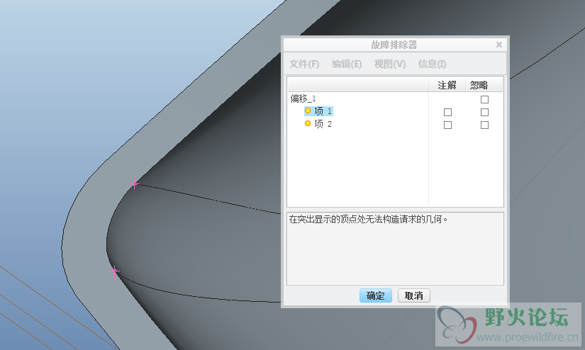

带弧面的偏移量不是任意的,受最大和最小半径限制,可以从分析,检查几何,半径中查看

我想偏移这个面做止口的,偏移量想再大点的,就失败了,怎么处理这个问题啊?

上附件,没零件模型不好分析
