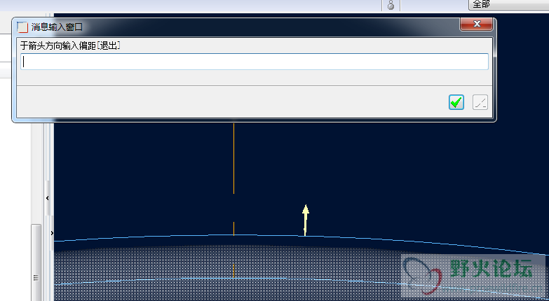

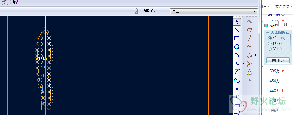

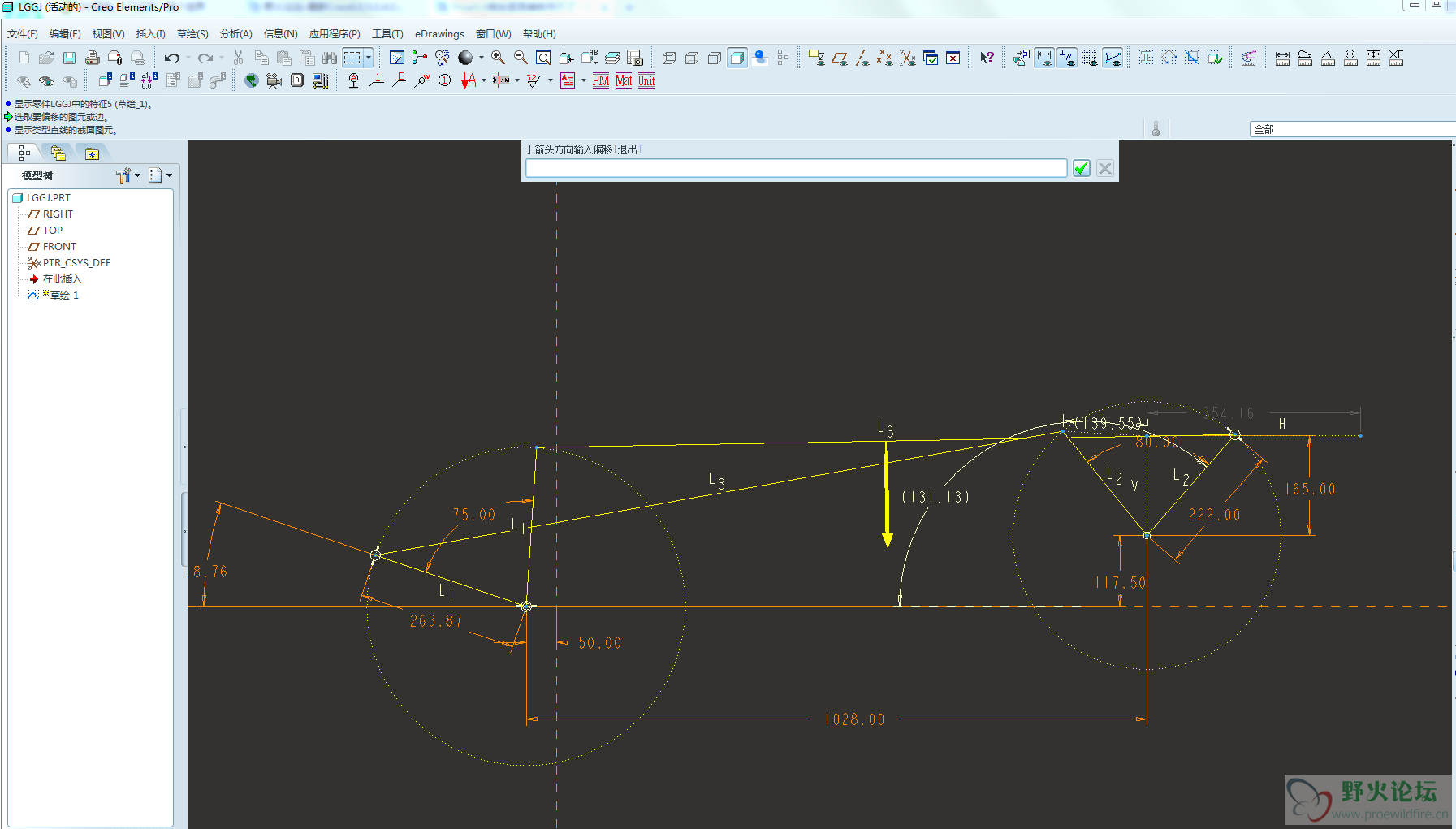

Proe5.0草绘这个工具偏移的图元必须是之前已经创建好的一个实体或曲面的边,如果新建一个草绘新画一条线,想偏移这条线,这个工具就用不了,因为选择不了新画的那条线。请问还有别的办法吗?还是说需要重新安装,或者说我按了什么骚操作。Creo又是可以的
这个是新建草绘的线
这个是新建草绘的线
这是偏移上个草绘的线
这是偏移上个草绘的线
这个是Creo
这个是Creo
 楼主| 发表于 2019-8-26 10:15 | 显示全部楼层
求助,是我操作太风骚了吗

发表于 2019-8-26 10:45 | 显示全部楼层
升级用CREO吧

发表于 2019-8-26 13:41 | 显示全部楼层
我的破衣5.0可以,鉴定完毕
 楼主| 发表于 2019-8-26 14:00 | 显示全部楼层
yjq0345 发表于 2019-8-26 13:41
我的破衣5.0可以,鉴定完毕
你这个是Creo吧
131
164
发表于 2019-8-26 15:49 | 显示全部楼层
PROE5.0 M280
