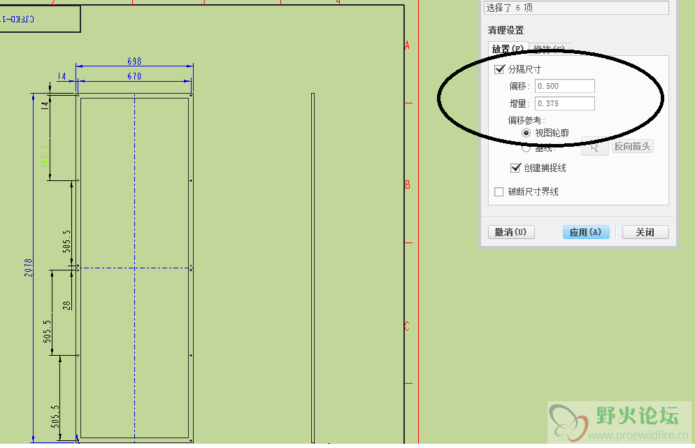

creo工程图清理尺寸偏移增量 好像可以自动设置,怎么设置,之前看了个帖子,搜不到了

在绘图属性里面修改    default_clean_dim_increment及default_clean_dim_offset的值,保存就可以了

谢谢呀,在 工程图 文件 准备模型属性里调 不知道要不要导出配置,明天 再打开看看

当然要导出配置,不导出dtl文件就是一次性的~

在哪里导出,在更多命令 配置编辑器里导出来的没有这一项呀

工程图界面----准备----模型属性-----修改偏移值----点击“应用”---点击右上角的保存图标---选择DTL文件保存地址--确定后就OK了
