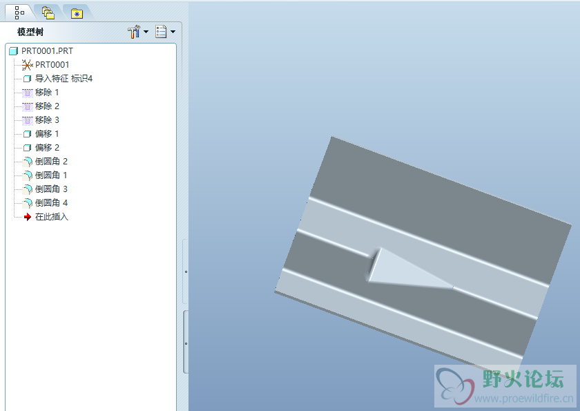

发表于 2019-1-7 20:48 | 显示全部楼层 |阅读模式
1.png 有类似这样的结构,怎么用偏移把圈出的部分切深一点,或者有什么更好的方法(画这个结构原来的命令已经改不了了 prt0001.rar (33.27 KB, 下载次数: 27)
CREO是世界上最好的软件
780
1251
 楼主| 发表于 2019-1-7 20:59 | 显示全部楼层
原来的结构比较复杂,圆角用移除和柔性建模的编辑圆角有的都去不掉,有什么办法修改

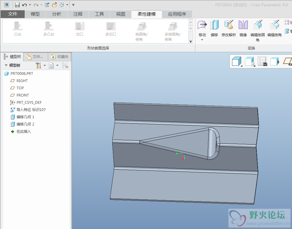

发表于 2019-1-7 21:08 | 显示全部楼层
可以利用柔性建模里面的偏移来做。

发表于 2019-1-8 08:43 | 显示全部楼层
柔性建模,然后先选择底部曲面偏移一个尺寸,再选择顶部曲面偏移同样的尺寸即可完成!

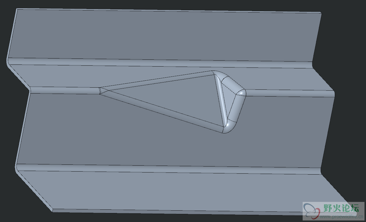

发表于 2019-1-8 14:51 | 显示全部楼层
偏移修改见附件

 楼主| 发表于 2019-1-8 19:40 | 显示全部楼层
ceshingoe 发表于 2019-1-8 09:30
我只想问:重新画一个有多难?!
只是原图中类似一部分
